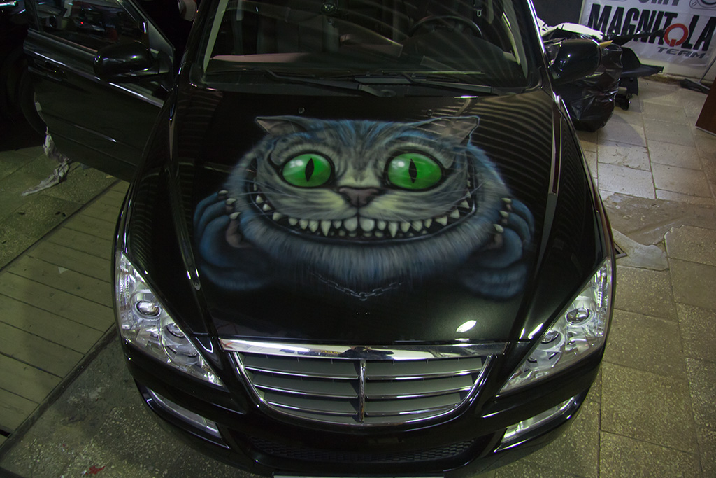

#75 Vahmurka
Отправлено 10 September 2010 - 10:18 PM
А вот Сид
Первый раз вижу :db:
Наверное его в каком-то другом акцент-аудио делали.
А вот собственно ихнее поЧеширское кошачество. Сегодня у нас бета версия.
#76 Электрик
  • 11687 сообщений
Отправлено 11 September 2010 - 08:58 AM
Красота! Теперь на пол-бака солярки пол-бака молока :good:
