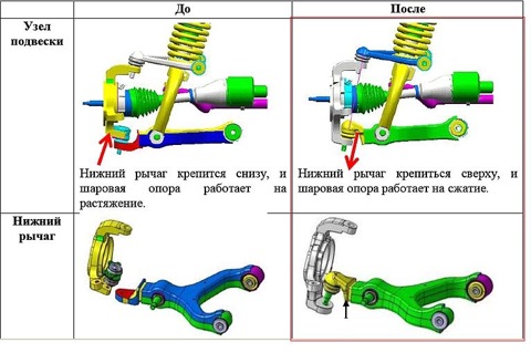

Спрашивал в Автогермесе про шаровые. Признались что проблема была, но сообщили что в 2013 году прошла модернизация и ресурс должен увеличиться. Правда шаровые теперь в сборе с рычагами идут :(
Наверное так,у меня на спорте 12 года конструкция старого типа.
На первом Рексе тоже на сжатие, только там опора съёмная.

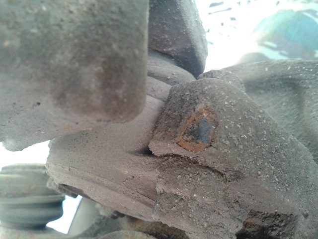

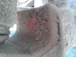

При крайних положениях руля поворотный кулак со ступицей упирается в нижний рычаг создавая дополнительное нежелательное воздействие на нижнюю шаровую... это нормально?
