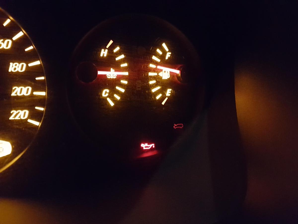

Вопрос к знатокам.
Историю не знаю, так как взял машину с рук на 18 000 км пробега. Дизель, Акпп5, комплектация елеганс, декабрь 2013 года.
Происходит "забавная" вещь. Странно горит лампа сигнализации открытого капота. Вернее так. Иногда еле горит лампа сигнализации открытого капота. Причем когда капот закрыт. Когда капот открыт, лампа горит нормально как и должна.
Лампа так горит не всегда. К примеру когда утром завожу, все ок, не горит. Как машина начинает прогреваться, медленно загорается.
Выключил машину, включил, уже будет гореть.
Возможно что-то с сигналкой? Стоит старлайн по моему 61 с автозапуском и турботаймером. Причем стоит как-то по дебильному (по моему мнению). Чтобы автозапуск сработал, надо обязательно выжимать сильно ручник. Не просто, чтобы индикатор загорелся, а нажимать до упора. И так оставлять. При паркинге естественно. Жесть какая-то.
Какие есть гипотезы, а то, честно говоря, бесит.
Фото прикладываю. Там где масло светится, это так обычно лампы горят. А справа подсвечивается наша проблема. Ее как вроде не особо видно, но она есть.

У меня такая же ерунда и у многих так. Это что-то с сопротивлением т.к. дополнительно поцеплен провод от сигналки, как мне объясняли. Может я что-то не так понял, но установщик сказал не париться по этому поводу.

Провод от сигналки откуси и поставь для сигналки свой концевик. И будет вам счастье Аминь. А установщик мог бы и диод поставить - дятел...

Об этом даже в карте установки сказано. Выделил красным.

Про бензинку не знаю, а на дизельных есть такая беда. Еще зависит от сигналки, на Старлайне датчик температуры двигателя подключен паралельно к датчику капота.

Это не наводка. В цепи "Сигнализцация-панель приборов" протекает ток. По-русски - тянет через сигналку или какую то развязку, типа обмотки реле или датчика температуры, зачем-то намученную установщиком. И тут скорее дело не в самой сигналзации, а в подключении!. Решается просто и быстро любым нормальным допщиком/электриком! Нужно по месту смотреть, проблема 100 % элементарная,я Вас уверяю! Резать ничего не надо, тем более ставить концевик от сигналки, он отгниёт через пол года. Штатный концевик надежный и долговечный + завязан на штатную охранную систему. Не занимайтесь колхозом. Отметим предыдущий пост про датчик температуры в разрыв концевика. Установщик мог использовать штатный концевик (это не правильно и работать не будет, не факт что поможет диод).
Этот пост взят с инструкции по установке сигнализации Старлайн. Тем не мене , я на 5 машинах устранял этот косяк. А концевик можно установить не хуже штатного.

Да, вообще без проблем. Заехал к тем, кто ставит Старлайны. 1500 по моему отдал или меньше. Не помню. Мне просто еще турботаймер с ручника убирали.
