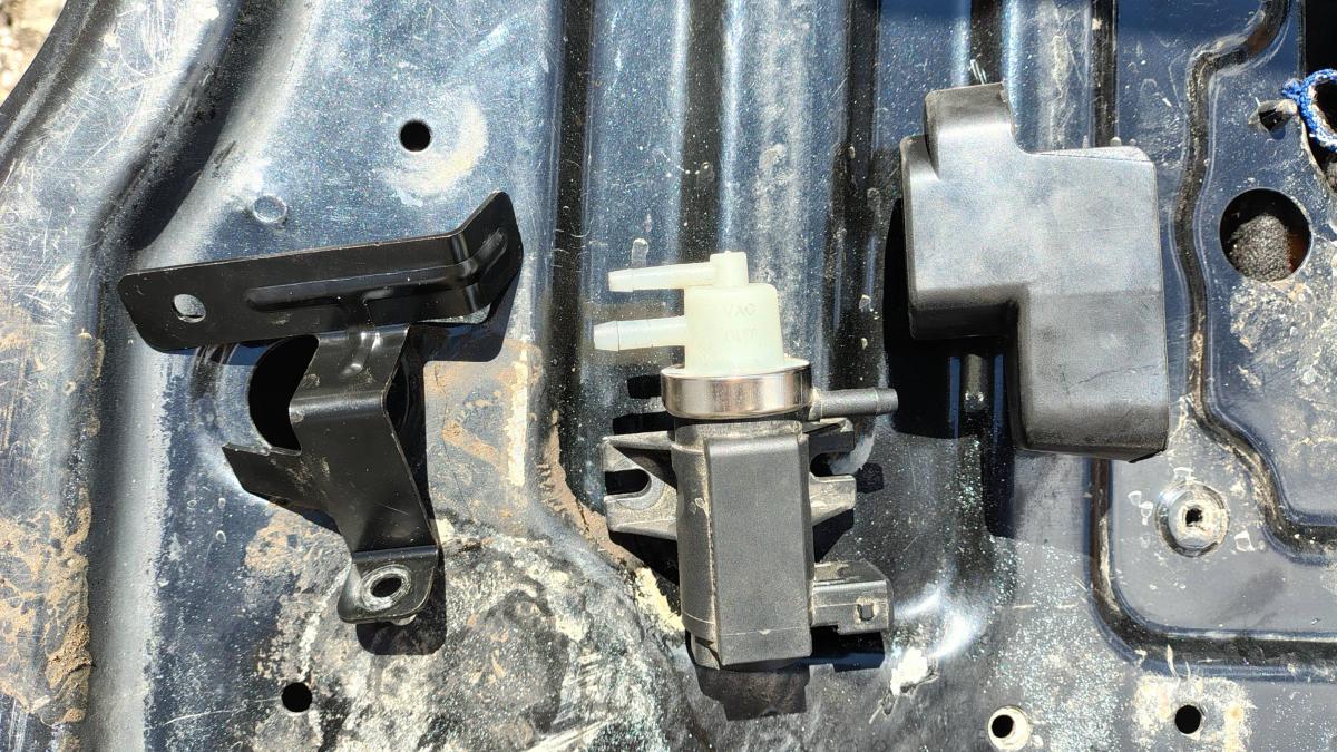

Как вот это собрать в одну конструкцию?)
Обрезать от корпуса модулятора "уши" крепления, натянуть резиновую "галошу" на корпус, одеть "галошу" на кронштейн, надеть на модулятор (черная трубка воздуха) трубочку с воздушным фильтром, закрепить кронштейн на моторный щит ближе к турбине.
Серьёзно?  :dolf_ru_017:  Никогда бы не подумал, что такое может быть предусмотрено. Спасибо.

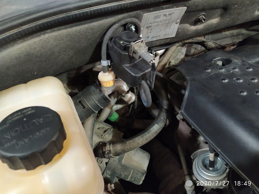

Модулятор, что на Вашем фото, для Евро-3 6655403897, крепление у него за эти ушки.
Резиновая "галоша" - это от модулятора Евро-4 6655404097, он без "ушей".
Модуляторы практически и по конструкции одинаковые.
Небольшая разница в сопротивлении обмотки соленоида.
На моем фото выше - модулятор от Евро-3 с обрезанными "ушами" крепления и надетой "галошей" крепления.

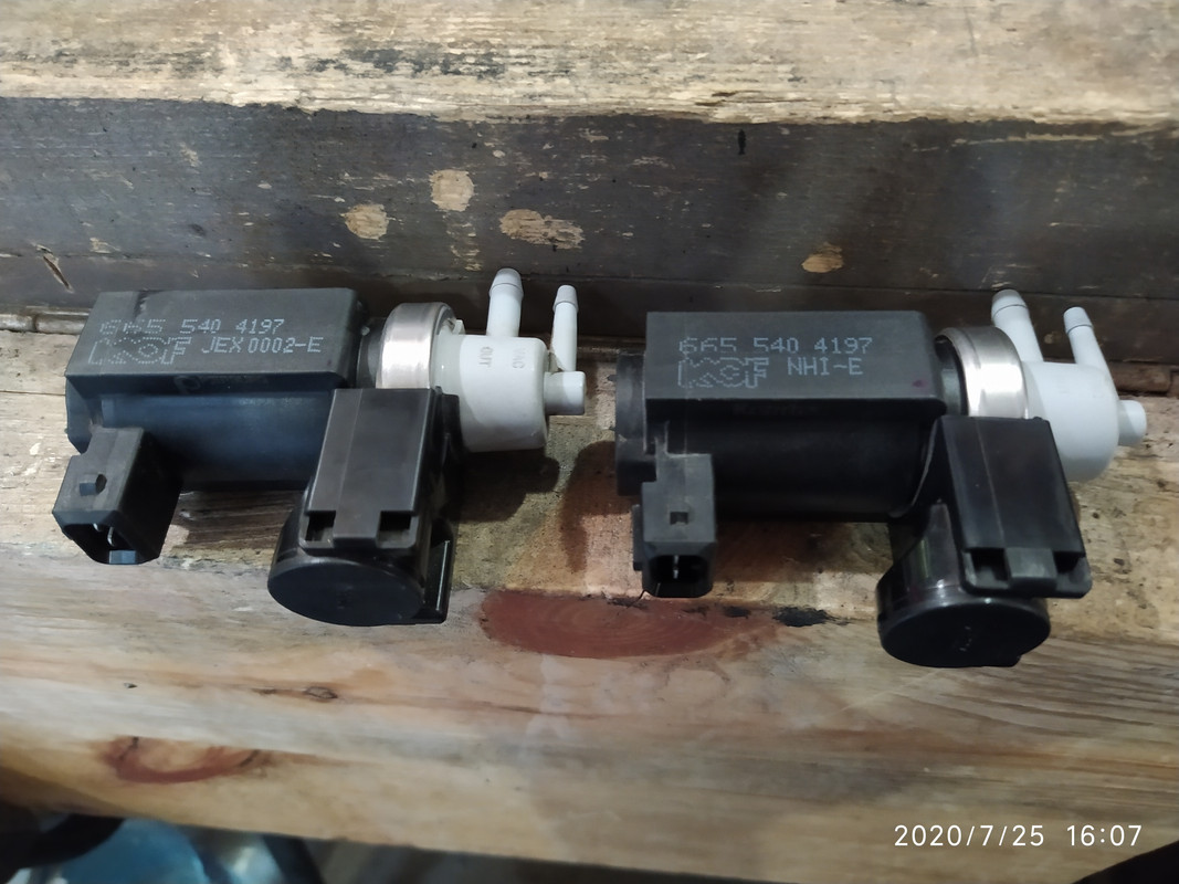

На фото - модуляторы 6655404097, как видно по надписям.
Слева - оригинал Pierburg (Пирбург), справа китайский Komtec, который не работает совсем (куплен на Али для опытов).
