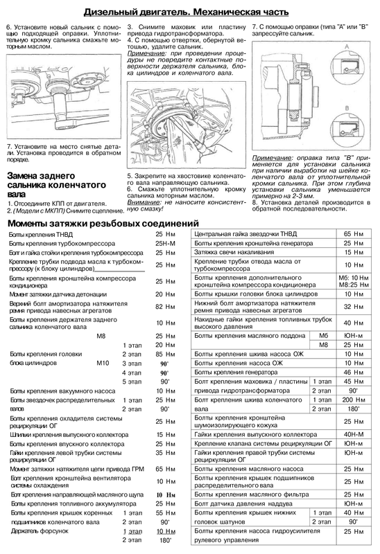

В сервис-мануале написано, что тянется в 2 этапа:
1 этап - 200 н/м,
2 этап дотягивание + 180°

надеюсь как зафиксировать квал вы знаете!?

Я затягивал на яме с трубой, и какой момент был не знаю.Потому один раз затянул, и доворотов не делал.Мне думается там чрезмерное затягивание.
