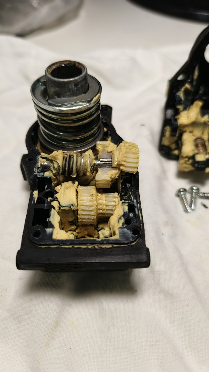

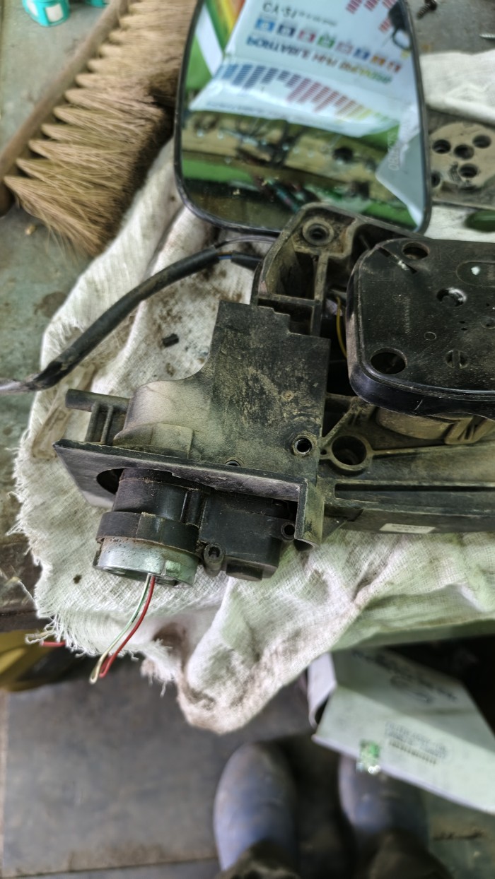

Всем Пламенный Привет! Кому интересно про механизм складывания зеркал! Сегодня разобрал правое зеркало (которое жужжало, но не складывалось), потрачно примерно около двух часов. Результат:лопнула промежуточная шестерня. Пара шестернёй на озоне 1253 р, правда доставка две недели. На авито можно найти разбитое зеркало с "целым механизмом складывания" за 3000р, будет ли этот механизм работать это вопрос. Нужны фото?

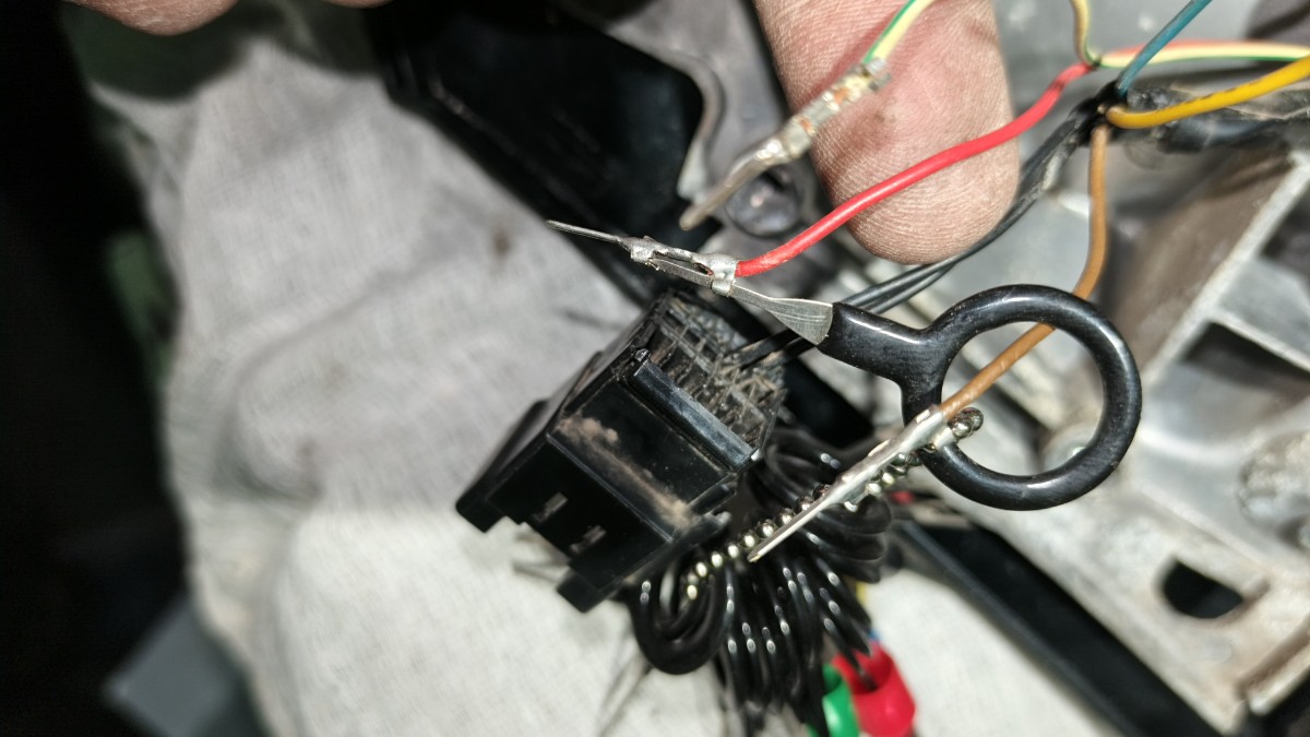

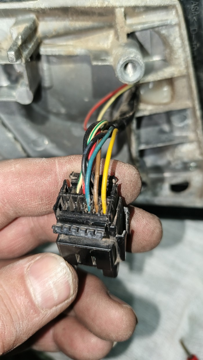

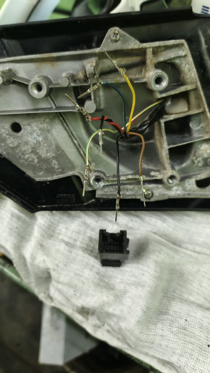

Как снимается и разбирается зеркало в интернете много видео. Единственный геморой это разобрать разъём чтобы вытащить сам механизм складывания. У меня ушло на разбор примерно 15 минут, вытащил все семь контактов хотя можно было вытащить всего два которые идут на сам механизм.
