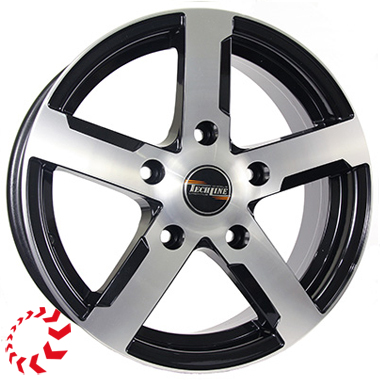

Какой бюджет?
Вот такие (новые) за 2770р ))) например....

А я сегодня взял еще комплектик таких 11 рубИзображение
