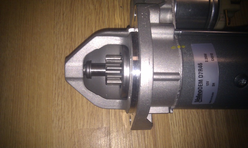

получил стартер 432644. не верьте каталогу VALEO - он в действительности 2.2 kW
стартер действительно на один зуб зубатей. по идее не вижу препятствий ему впихнуться. сделан в пшонке.

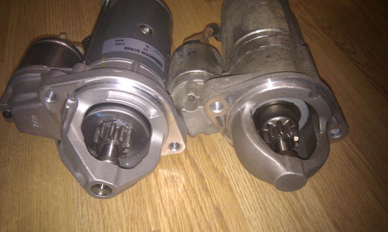

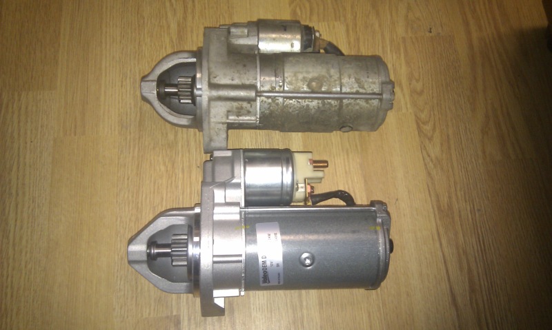

осмотрел еще раз внимательно... "ты и я такие разные" (с) :unknw:
у нового явно выпячивается какая-то мандула
старый пускач
мандула, на ободке нет углубления под хрен знает что
большая мандула
буду надеяться что сий нарост не несет никакой смысловой нагрузки...

Отправлено 27 December 2012 - 07:00 AM
Похоже на заготовку под сквозняк для шпильки...
Нафига - непонятно. Мож планировали не глухую резьбу для шпильки, а гайку с этой стороны?
У нового тоже есть вроде...

Отправлено 27 December 2012 - 09:29 AM
А что за отверстие в торце? Там никакой заглушки не должно быть? Подшипник защитить...
