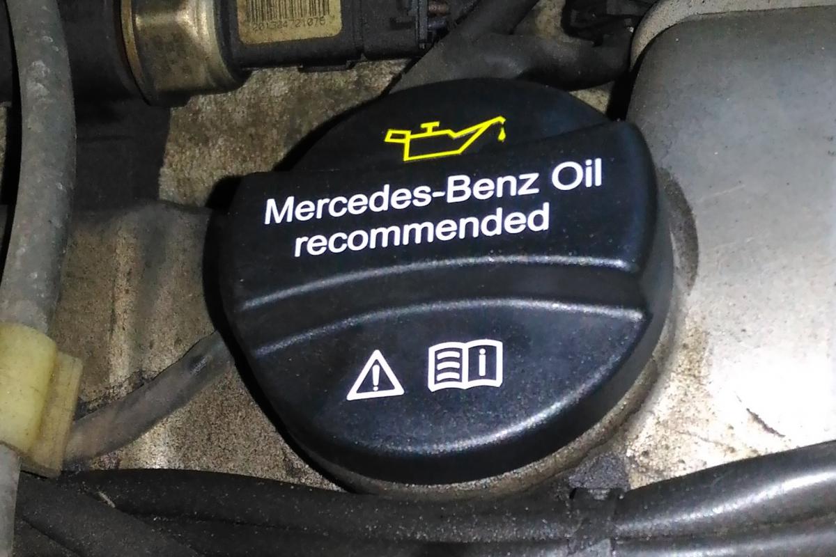

Отправлено 02 April 2019 - 09:14 AM
Отскочила крышка маслозаливной горловины
В поиске на нашел аналогов.
Умыл двигло маслом. :(
A000010030164
Даёт 10% к мощности и 15% к проходимости :)
Сообщение отредактировал Jurok: 02 April 2019 - 09:15 AM
#25 Перс
  • 19978 сообщений
Отправлено 02 April 2019 - 09:55 AM
У некоторых крышки негерметично горловину закрывают, постоянно пятна масла вокруг них. Замена уплотнительной прокладки не спасает, некоторые даже сразу две прокладки в крышку ставят. Пишут на ссанг-енг форумах, что мериновская крышка - панацея.
Надо брать. :)
