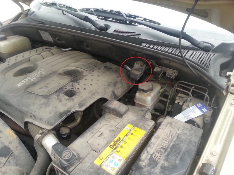

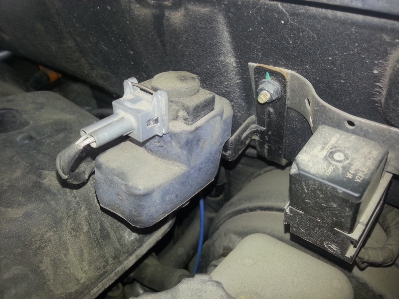

Сегодня был в сервисе, за время пути (около 3 часов по пробке) научился вызывать это жужжание с нужной периодичностью, в том числе и когда машина не двигалась, + грамотный специалист - СПАСИБО ЕМУ ОГРОМНОЕ - позволило локализовать место жужжания. Как и предполагали серг1 и MIHA51 это модудлятор, тот что с левой стороны (по ходу движения) сверху на панели моторного отсека. Именно поэтому звук было лучше слышко находясь в салоне, а не со стороны капота (вибрация передавалась в перегородку). Снятие разъема исключает жужжание, но ведет к загоранию Chek. Теперь вопрос за гарантийщиками. Плохо что в один день проблему решитьне удалось (бюракратические темы), но главное что вроде определились.
