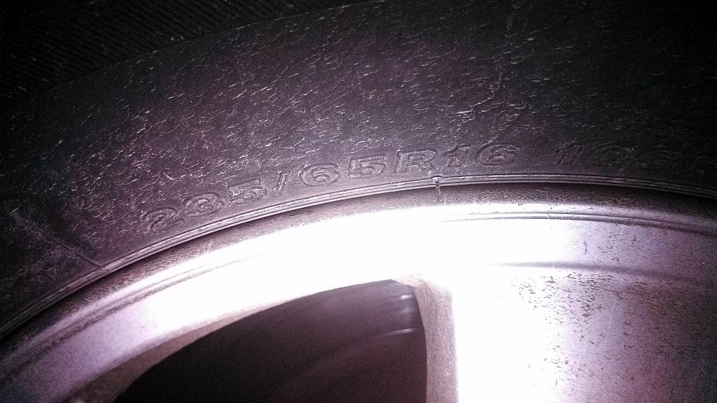

#8728 Kukas
  • 13303 сообщений
Отправлено 28 February 2017 - 05:53 AM
ну слава богу! все-таки это не я идиот :crazy:
Рома привет. Это видимо самый "родной" размер. Который прописан в мозгах?! Или я чего то не понял?
#8729 mittimus
mittimus
  • 886 сообщений
  • Город:Архангельск
  • Интересы:Охота, туризм
Отправлено 28 February 2017 - 07:01 AM
Дима, вернее всего, что Рома где-то заценил такое зрелище и, как факт необычного, заснял. В нем, видимо, давно зреет комплекс, что он на громадного диаметра тапках рассекает, а тут - вплоть до обратного, и даже меньше допустимого...
Рома, я правильное предположение сделал?  :koo-koo:

#8731 rick
rick
    Ежиковод всея Белой, Малой и Великой Руси
  • 792 сообщений
Отправлено 28 February 2017 - 01:10 PM
это Вахмурка вчера мои колесики увидел %))) так что я теперь тоже чипанутый %)))

Отправлено 28 February 2017 - 05:45 PM
оно! :rofl:
Т.е. расход на 100 км мне на моих 235/85 нужно делить теперь на 1.13? :wacko3:
#8735 Vahmurka
Отправлено 28 February 2017 - 06:26 PM
к расходу и скорости на спидометре корректируемый параметр не имеет отношения. нужен только для понимания мозгами точной актуальной скорости
#8736 Zolotko
Zolotko
  • 1691 сообщений
  • Город:Таганрог
Отправлено 28 February 2017 - 07:44 PM
Я исходил из того что спидометр рассчитан под колеса 235/65. Это не верный посыл и спидометр под один размер резины рассчитывался, а ЭБУ для точной актуальной скорости под другой?

#8740 Kukas
  • 13303 сообщений
Отправлено 28 February 2017 - 09:29 PM
учитывается
Вот интересно. Ты у меня выставлял 245\75\16, вроде бы, а на 235\85\16 спидометр кажет как GPS, к чему бы это?!
