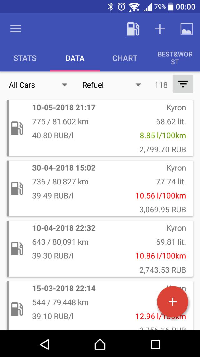

город/пробки на дачу с дачи. почти равно прошлому месяцу, только до кучи праздничные пробки. расход УПАЛ :wacko3:
#10084 Alexander74
Alexander74
  • 353 сообщений
  • Город:Челябинская обл.
Отправлено 11 May 2018 - 07:18 AM
Похоже Роман решил заморозить расход в рублях на 100км.... :)
А у нас на лукойле ДТ к 43р/л приближается... :dolf_ru_107:

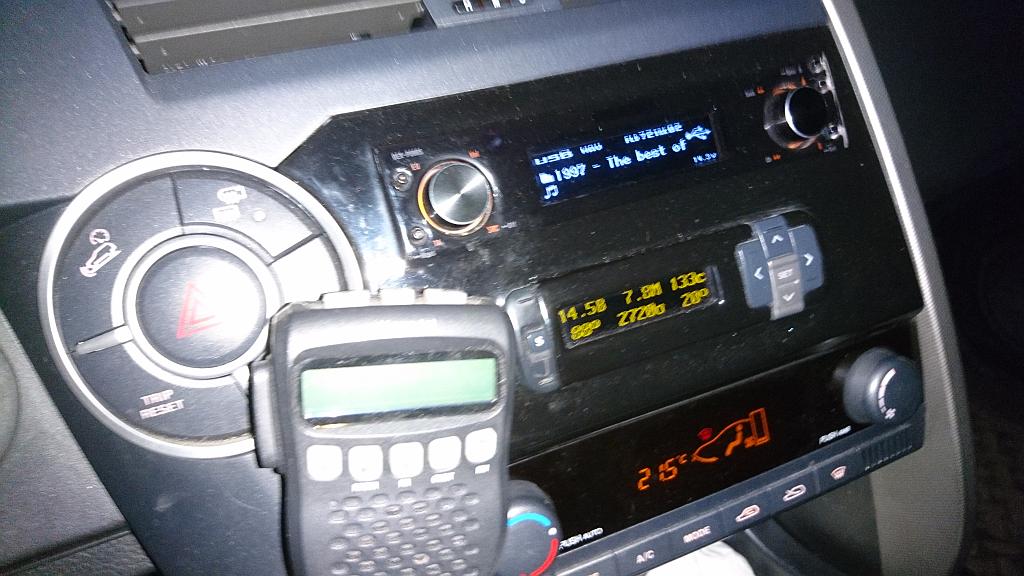

а неплохо 7.8л/100 при 133 км/ч для тапков 235/85! :dolf_ru_275:
#10087 kashtan
kashtan
  • 520 сообщений
  • Город:Мск
Отправлено 13 May 2018 - 09:45 AM
С горки и попутном ветре?)
#10088 Vahmurka
Отправлено 13 May 2018 - 02:57 PM
в горку при встречном :dolf_ru_1012:
