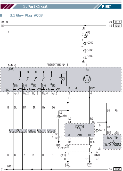

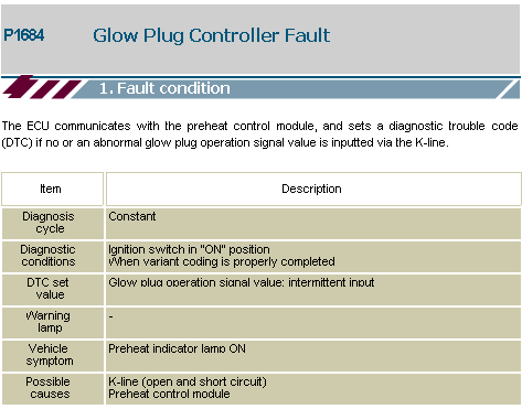

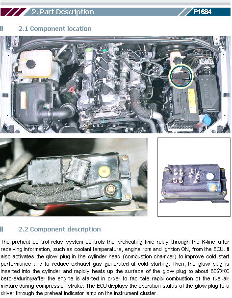

У меня так же стала выскакивать такая ошибка. Причем зараза прячется - случайно ее обнаружил на БК. Видно она сбрасывается и вместо нее висит ошибка 1684.
Роман, это особенность твоей прошивки (я по поводу отключения дросселя) или он отключен и в стоковой прошивке? Насчет особого излучения в нашем районе - не думаю что оно какое-то особенное. Может еще чем она может вызываться?
2100 появляется если относительно рядом проезжает автомобиль с CB рацией и усилителем ватт на 100 в момент передачи. в цепи отключенного мотора привода дросселя появляется наводка и мозги впадают в растеряность. ни на что не влияет, систему самодиагностики трогать пока не хочется.
1684 - что-то не в порядке с контроллером свечей накаливания. находится справа от аккумулятора. в первую очередь проверяй контакты на свечах.
Этот блок уже по гарантии менял. Какие-то непонятки с ним происходят - пропадал контакт на 2-ю свечку. Причем сначала меняли свечку по гарантии (попробовали сначала поменять контроллер - вернули родной решив что все-таки свечка), потом (через 10тыс.км) дали заключение - контроллер (начала загораться спиралька - сначала изредка на малых оборотах, потом чаще, потом горела постоянно). Заказали блок, поменяли - спираль продолжает гореть. Начали опять звонить цепь - на свечке все нормально, на разъеме (который цепляется к контроллеру) - показывает обрыв. Потом внезапно все появилось и заработало. Фиг его знает что происходит.
ЗЫ. Встречал инфу что 1684 это ошибка сопутствующая какой-то иной. Ты полагаешь что это все-таки контроллер управления свечами? Блин, где копать непонятно...
#1948 Vahmurka
Отправлено 22 December 2014 - 12:37 AM
увы, кроме диллерской мурзилки ничем больше порадовать не могу.

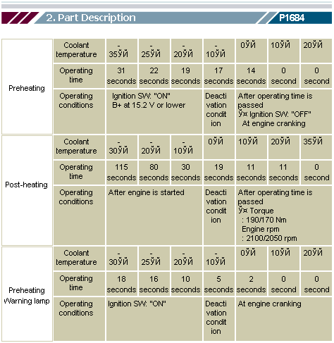

Отправлено 22 December 2014 - 12:26 PM
На другом компе открылось без проблем. Спасибо. А вот в третьем изображении какие-то странные символы типа "25УЙ". Это только у меня?
У меня данная таблица тоже с абракадаброй.Открывал и в Опере и в Googl.
УЙ это значек градусов. там с юникодом косяк
