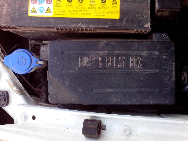

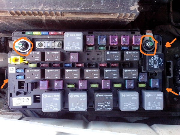

Проблема возникала периодически, без всякой закономерности, передние тормозные диски нагревались так, что двигаться возможно было только на 1,2 и частично на 3 передачах( обороты 3500 и выше) и приходилось останавливаться. Главный тормозной цилиндр не рассматривал,так как проблема не постоянная. На ТО 1 все расказал официалам-ноль!!! Они только масло умеют менять за 3 цены. Поэтому решил разобраться сам. Мой взор упал на АВS, потому что больше ему там упасть не куда. Изучив электрическую схему ABS\ESP, меня заинтересовал разъем С116, через который подключены оба датчика скорости передних колес.(На схеме выделен жолтым)
Прикрепленный файл  АВS.pdf   499.23К   252 Количество загрузок:
Решил начать с него. Находится он под капотом, здесь:
-Далее снимаем массу с аккомулятора
-Снимаем крышку блока предохранителей и реле и видим такую картину:
-Отворачиваем две гайки (обведены кружками)
-Отстегиваем три защелки (указаны стрелками)
-Приподнимаем блок предохранителей и реле на сколько дадут провода и находим небольшой 4-х контактный разъем.(сфотографировать проблематично)
_Далее многократной тренировкой разъема (туда сюда обратно .....) приводим его в чувство!
Собираем все в обратной последовательности и если вам повезет, то вы будете наслаждаться поездкой на своем автомобиле.
