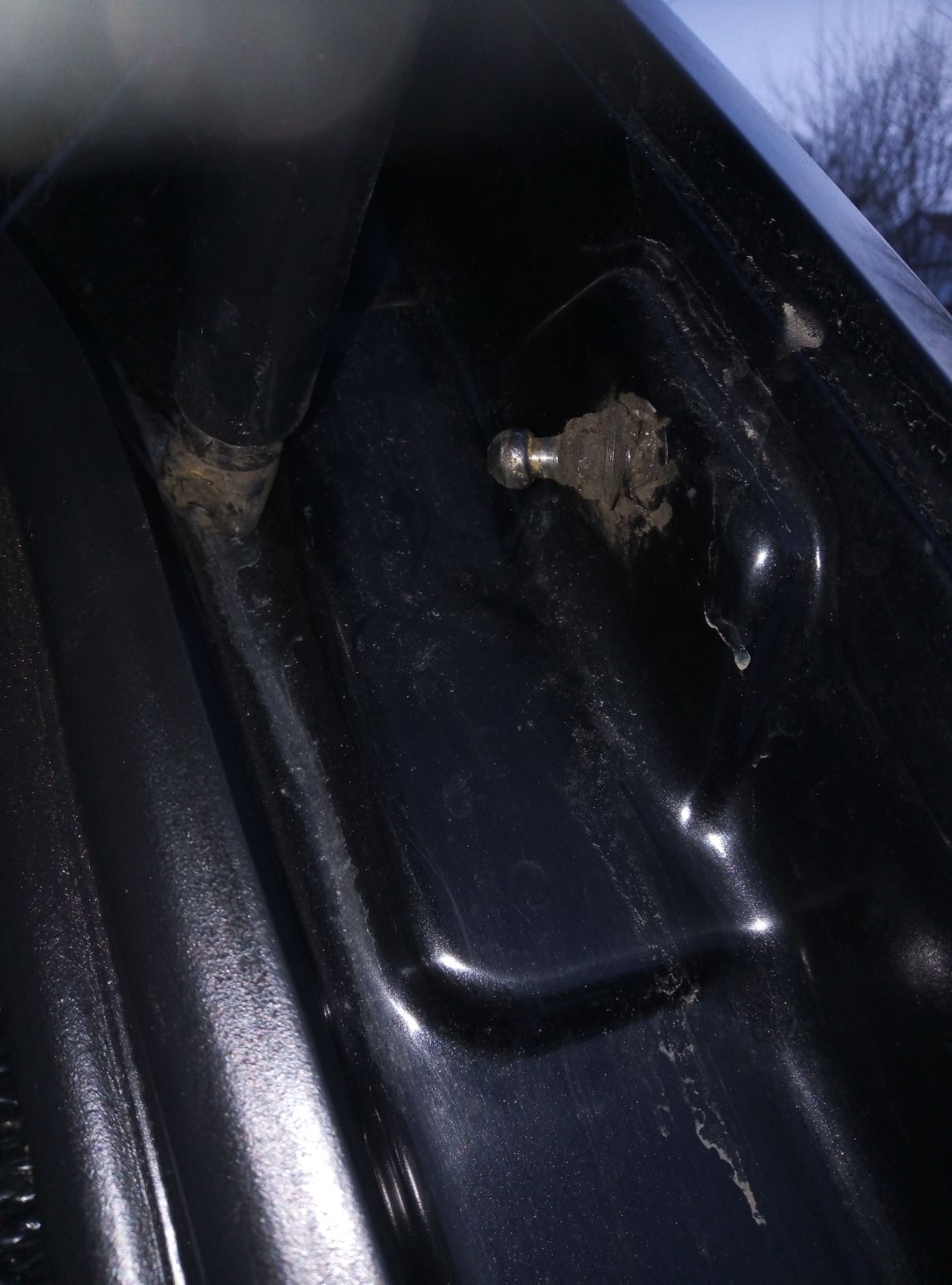

Судя по теме обычно с амортизатором проблема в отсутствии упора. А у меня на кае 2010 года вылезла другая проблема. Упор то ли подмерз, то ли подсох и стал дубовым. Открывался он нормально, только жутко скрипел. А вот закрывался только под нажимом. В итоге это привело к тому, что болт с шаровой вырвало из кузова.
А это куда больше гемороя, нежели пустой амортизатор.
Так что если упоры скрипят и тем более если ощущается сопротивление при закрытии, то меняйте.
