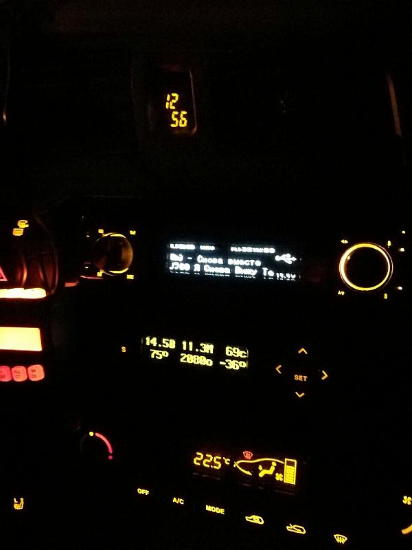

во! я тоже палкой избивал его. раза со 100500го стронулся. думал всю батарейку высадил на этого уродца, а нифига. она потом мне еще 5 минут жевала вспышки в одном цилиндре и еще минут 7 в двух. когда в двух пыхало ей конечно проще уже сильно было. короче минут за 15 раскочегарился. еще когда мотор таки запустился, турбина хрустнула. походу ее тоже приморозило :hey:
тестовая солярка с лукошки окупировала пол пузырька белым мрамором и совершенно не подавала признаков текучести. хотел сфоткать это чудо, но замерз телефон. хайгир антигель рулит. педаль тормоза избил ногами - заработало. на руле аккуратненько повис - стронулось и потихоньку размешал. температурный датчик у кайрона оказывается только до -30 показывает. за 7 лет не знал :connie_23:
по дороге жижа 75-76 градусов, вебаста так и не запустилась. как ни странно в салоне тепло. машин едет через нехочу. пару раз замерзали тормоза :) на впуске болталось -36-37. по факту сорокет скорее всего

вот вот ))) примерно так и лью)))) просто весной и осенью часто по ночам до  -10 , хотя днём и плюс))) а на заправках уже летняя соляра
за то и сегодня .. -36 на улице...завелся с 1 раза...( акб был в тепле)
