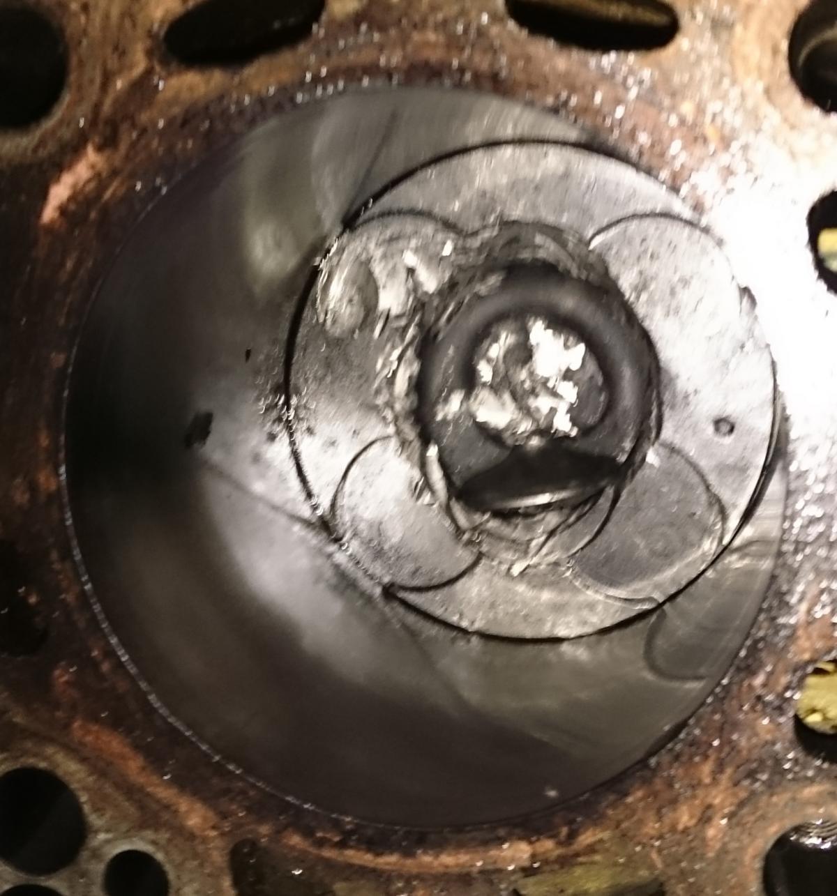

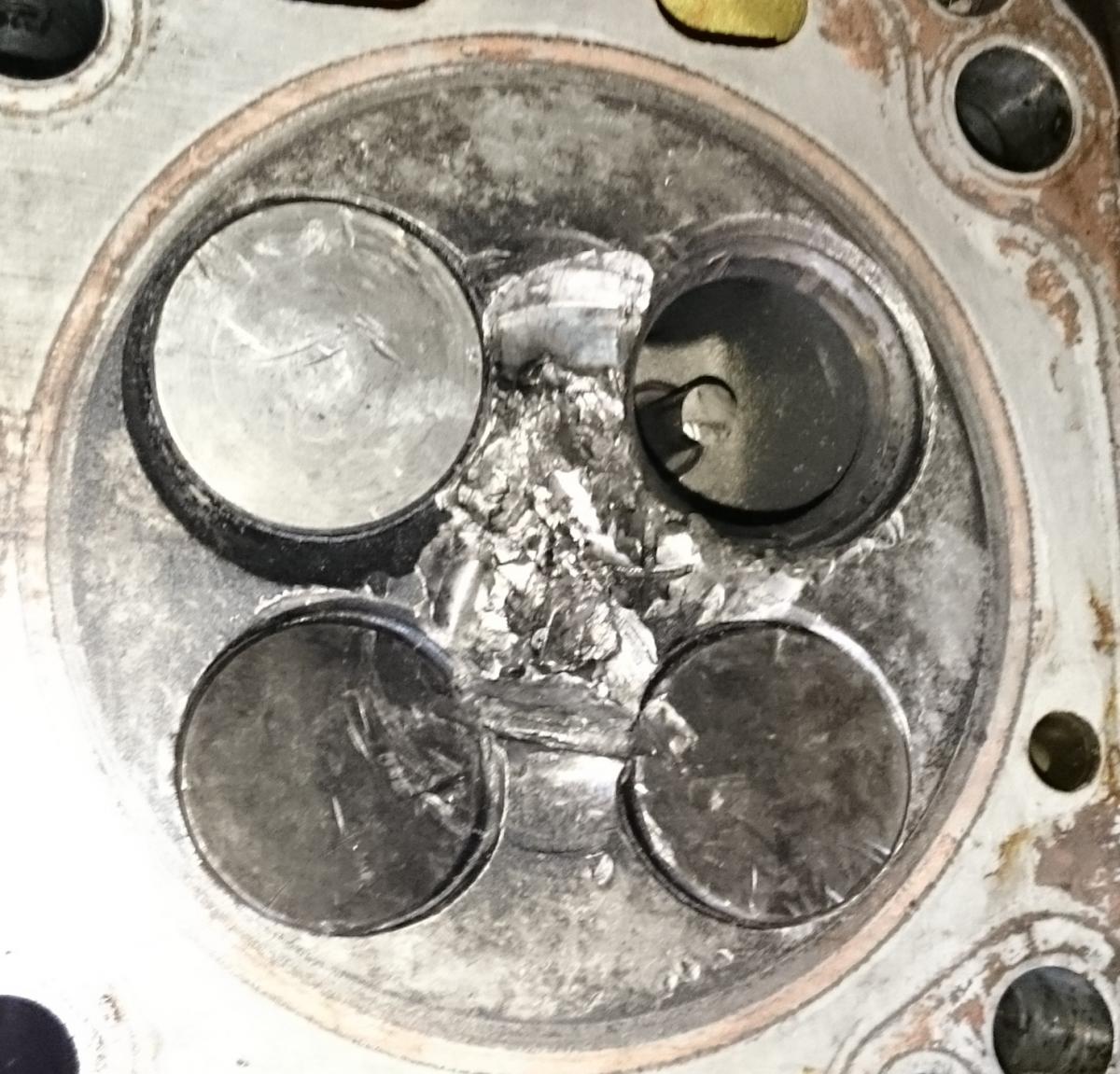

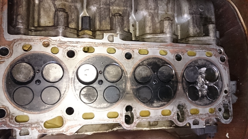

#24 dimonoper
dimonoper
  • 13 сообщений
  • Город:Мордовия
Отправлено 09 July 2015 - 10:49 AM
Вот и сама проблема
общий вид

#26 dimonoper
dimonoper
  • 13 сообщений
  • Город:Мордовия
Отправлено 10 July 2015 - 07:42 AM
поршень еще не вынимал, только такая фотка

#27 volga3110
volga3110
  • 265 сообщений
  • Город:Тюмень
  • Интересы:Кайрон
    315/75R16
    Рекстон
    285/50R20
Отправлено 10 July 2015 - 01:11 PM
фига себе, по моему первый раз такая поломка на форуме
Был у нас такой Кайрон, точно такая картина с тарелкой в 4-м цилиндре.
На другом Кайроне ломалась пружина клапана, её поменять легко....
Всякое бывает, тут на форуме несколько тем по б/у запчастям, думаю сможете починить за разумные деньги.
