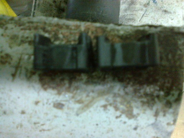

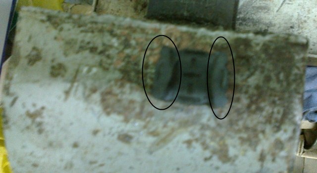

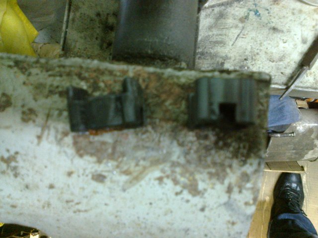

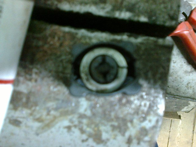

После капитальной шумки передних дверей, слабенькие ограничители совсем перестали держать их. Долго собирался с мыслями и вот решился - разобрал водительскую дверь, снял ограничитель и поволок его на операционный стол(тиски). Корпус с сухарями внутри выполнен из металла, завальцован с 4х сторон, разгибаем завальцовки любым подручным инструментом. Далее аккуратно(необходимо пометить какой сухарь стоит вверху, а какой внизу) извлекаем сухари с пружинами из корпуса. Видим износ в средней части сухарей, износ порядка 2мм. Обтачиваем сухарики на 2мм напильником или болгаркой до 14мм, ставим шайбу 2мм под пружинки, собираем все обратно, обильно смазывая внутри корпуса с сухарями литолом или другой смазкой. После этого радуемся полученному результату, дверь начала фиксироваться во всех положениях. За качество фото извиняйте.

Добавлю фото где необходимо убрать 2мм

По фоткам ничего не понял, зато замечательно получились черные ботинки.)))))))
