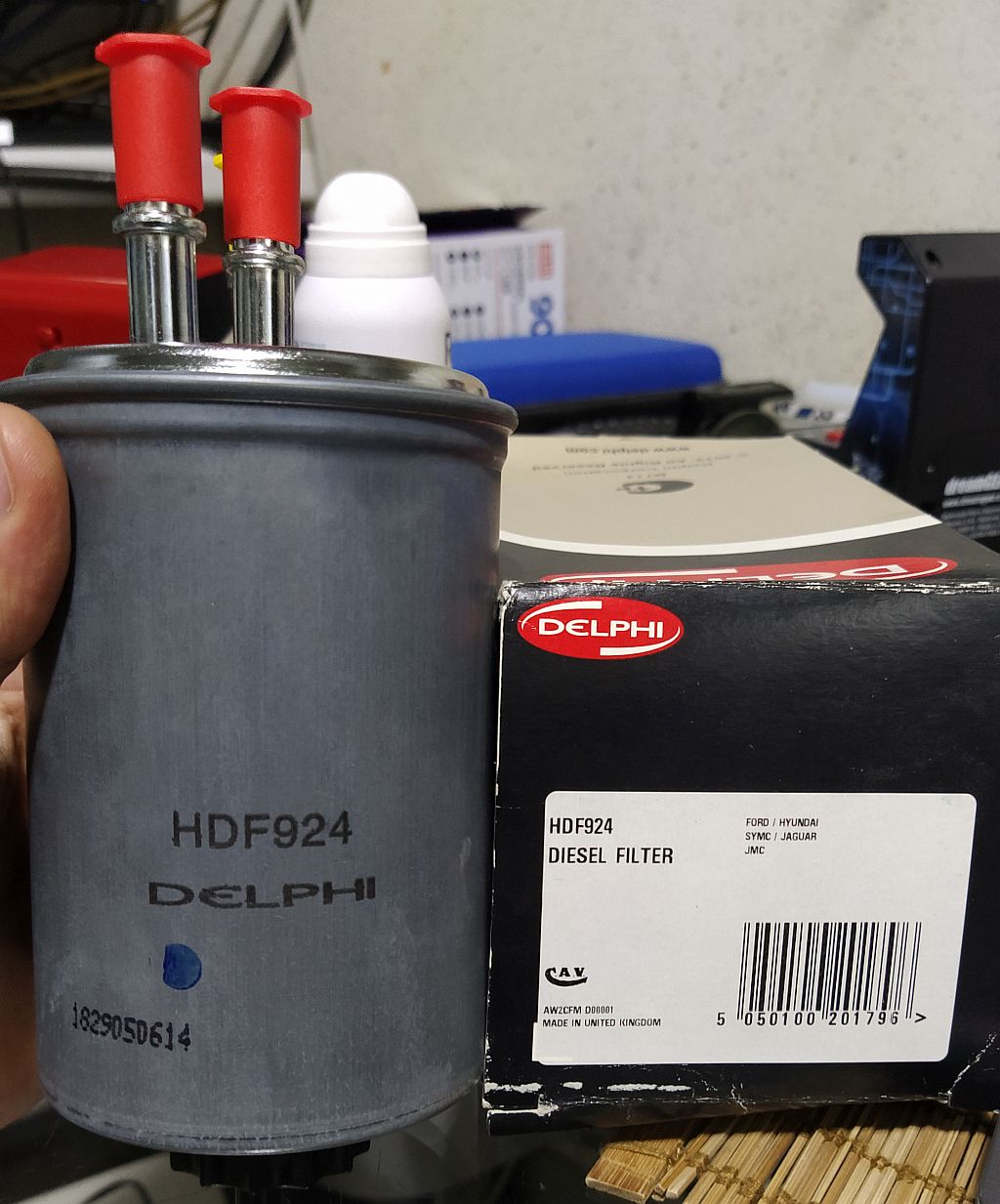

Вскрыл фильтр, который, как считаю, стал причиной кончины топливной. В итоге перебрали тнвд, клапана на всех форсунках, мыли все.
Вот такой фильтр, купил в конторе, которая сама занимается ремонтом форсунок, т.е. по идее им левак гнать как-то не с руки, хотя кто знает...
Распилил. В таком виде меня встретило содержимое: фильтрующий элемент уперт в дно. На нем валяется содержимое клапана обратки. Шарик клапана бултыхается внутри элемента. Прокладка дубовенькая. Даже если она и прижимается нормально, то в идеальных герметизирующих свойствах ее я бы посомневался... Клапан валяется вниз выступом с прокладкой (я так понимаю, что он должен все-таки прокладкой в цилиндр у штуцера вставляться?)
Для понимания - расстояние между верхней крышкой и спролзшим вниз фильтрующим элементом:
Сам фильтр достаточно чистый, проехал на нем сложно сказать точно - где-то от 15 до 20 тык, ближе к 18, три крупных дальняка. На патроне цифра 2. Мусора на самом элементе не увидел, внизу стакана чуток мелких песчинок.
Резюме: конструкция - гэ. Даже не узнаешь, что он сполз, пока не поменяешь и не почувствуешь что он бренчит внутри. Ну или не попадешь на ремонт топливной.
Сообщение отредактировал wizard: 10 May 2021 - 07:58 PM

Вот по этому, когда в Ватсапе просочилась инфа о продаже нескольких, оригинальных фильтрах, я сразу откликнулся и купил 2шт. Наш оригинал. "Маде ин англия". Думаю они, в моих руках, будут ходить тысяч по 50. Для многих, со вторички конечно ценник не гуманный, (6000руб/шт) но что делать тем, кто изначально брал этот авто новым? Мы все помним, что "кроилово ведёт к попадалову"!!!,

А кто-нибудь может замерить диаметр под вальцованным бортиком, на котором сам патрон держится, на англичанине и болгарине?  Такое ощущение, что на англичанах более резкий переход и там патрон на этом выступе надежнее должен сидеть, а у меня он спокойно вниз провалился. Жаль старых не сохранилось сравнить

Визарду
Похож на оригинал, но не всё видно на фотках.
А фильтрующий элемент изначально болтался или потом оторвался?
Недайбох такой попадос.

Отправлено 13 May 2021 - 07:56 AM
Визарду
Мне по кишкам тоже показалось что оригинал. Фотки еще есть. Какие нужны? Патрон сделан нормально, бумага плотная и много, не отрывается.
Изначально ничего в нем не бренчало. Но и он с магазина сухой ж, трения хватает даже если посадка неплотная. А с соляркой на кочках видимо элемент вниз и поплыл по стенкам...
Ну вот нн понимаю, почему при такой прокладке нн сделать упор снизу. Там и бортик у патрона не ахти по жесткости

Стрелки на крышке, синяя точка и надпись.
Не было ли на гармошке фильтрующего элемента синего пятна?

Отправлено 13 May 2021 - 04:56 PM
Походу нужно болт вкручивать снизу до упора по размеру.
Сообщение отредактировал Шурик1974: 13 May 2021 - 04:59 PM

Отправлено 13 May 2021 - 05:56 PM
Вместо датчика, чтобы поджимал картридж?

а хз... но новые фильтры с болтающимся картриджем я в руках держал....

Как я понимаю, хуже точно не будет?
Посмотрел Манн. Там 1.5 см свободно. Если подпереть, куда ему падать?

только внизу фильтра конденсат....нержа нужна или латунь...
Т.е. нужно новый фильтр потрясти на предмет болтанки фильтрующего элемента.
Если болтается, то такой фильтр не брать?
Нынешний Манн из Туниса я тряс, в нём только шарик в клапане было слышно.
