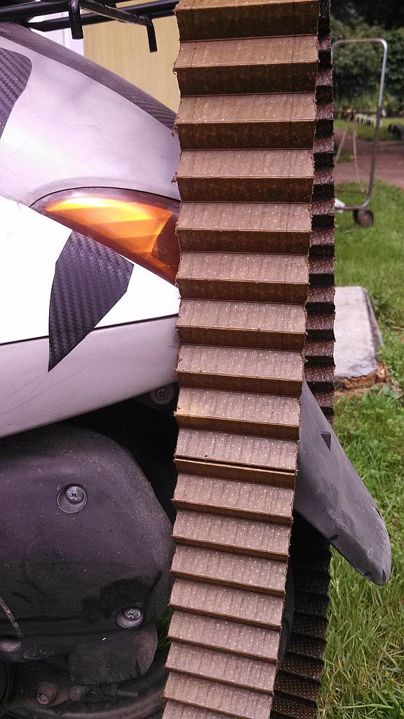

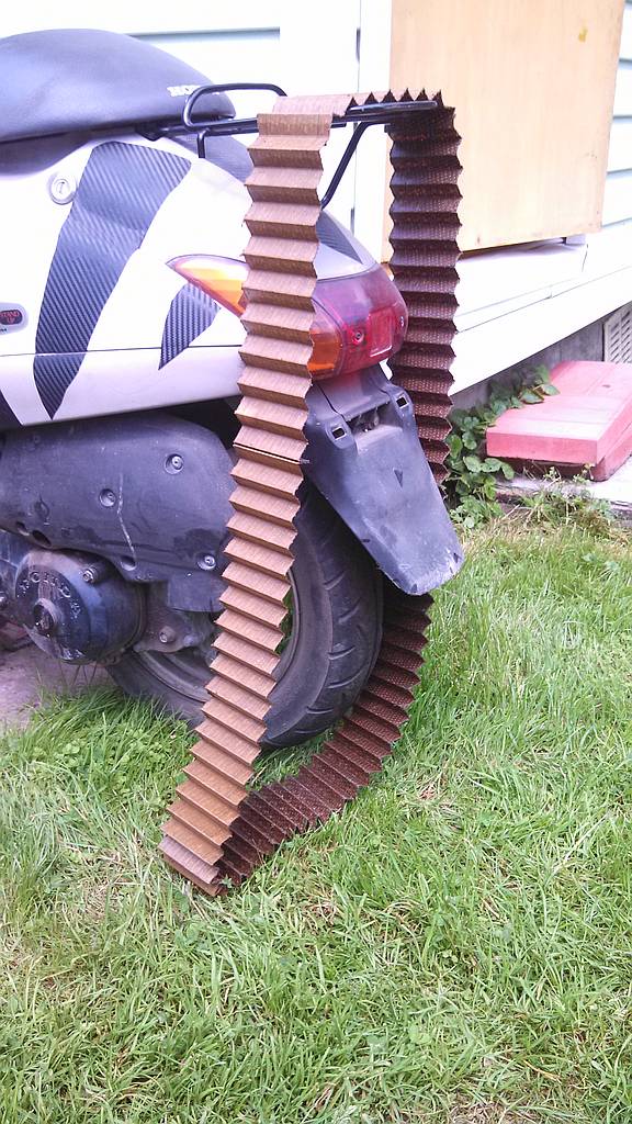

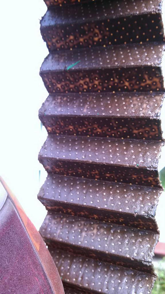

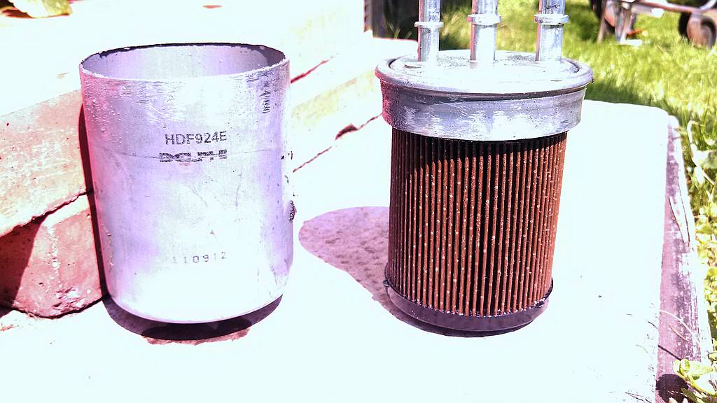

пилим HDF 924E. пробег 30тк. степень "износа" 99,5%.
объект приложения издевательств
жестянка добротная, фильтрующий элемент мегакачественен, собрано более чем достойно, ушатано равномерно и полностью
внешняя сторона элемента
внутренняя сторона элемента
общий план
вывод: интервал в 30тк выдерживает под самый потолок :pardon:

+ за наглядность. С км. лучше не рисковать, особенно, с удалением от МСК.
P.S.
Чёй-то у твоего Котэ протектор на колесе какой-то интересный...

Что-то как-то не айс состояние... Тут на драйве человек пилил фильтр после 30 тык - куда более чистый был, чернота только по краям, а центр белый. А у тебя он весь уже загрязнен. Ждем когда Кукас свой распилит. У меня тоже третий десяток пошел, скоро и свой распилю.

Мне кажется что что-то у Ромы с топливом нелады...
обрати внимание на фильтрующий элемент - он у меня совершенно другой! стык у меня так же выполнен не пластиком а две половинки запрессованы железом. отсюда абсолютно равномерное распределение говна по бутерброду :pardon:
