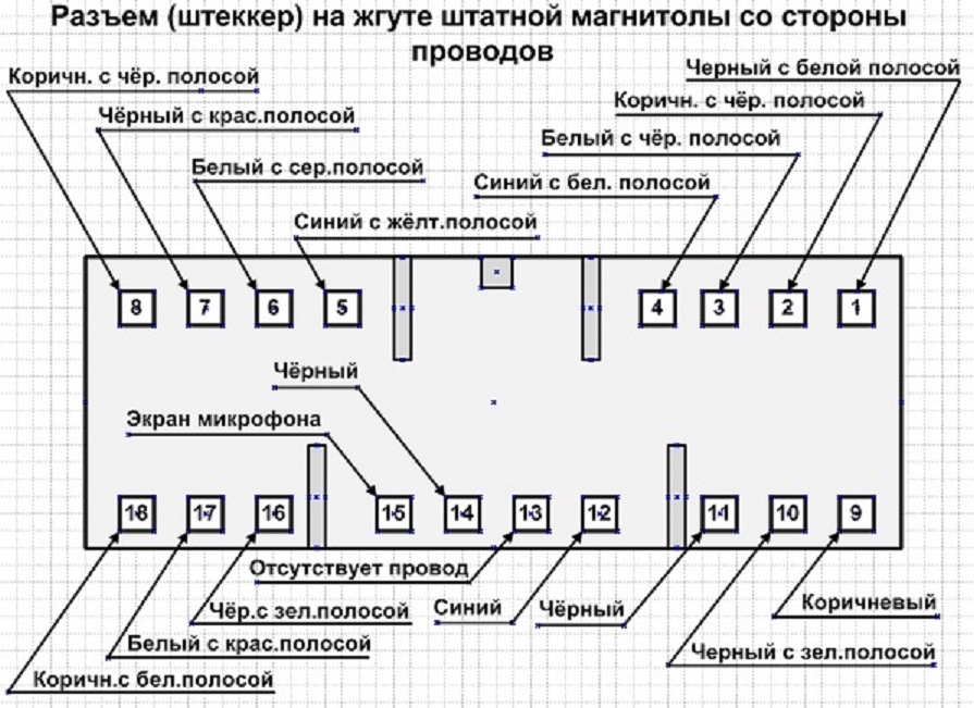

1. Распиновка разъема (штеккер жгута с расцветкой проводов), подходящего от жгута штатной проводки Кайрон к гнезду магнитолы.
2. Распиновка разъема (гнездо) штатной автомагнитолы для Кайрона.
При самостоятельном "вклячивании" нештатных ГУ (особенно "штатных" китайских,) с иной распиновкой или иными разъемами может помочь, особенно, если обнаружили ранее "откусанный" штатный штеккер.
Сильно не ругать, распиновку рисовал максимально доступно, для тех, кто хоть раз "лампочку в люстре менял дома".
Советую сделать себе копии, т.к. файлы MSvisio не мог выложить, т/скрины - тоже, поэтому выкладываю на keep4u.ru, но он может быть нестабилен.
Владимира прошу закрепить тему в "Техничке Кайроновода" в "Аудио", пригодится в дополнение к существующей.

... т.к. файлы MSvisio не мог выложить, т/скрины - тоже, поэтому выкладываю на keep4u.ru, но он может быть нестабилен.
Полезно,+
Если есть желание, вышли мне файл MSVisio, постараюсь выложить картинку почетче и без "сетки"

Распиновка разъема (гнездо) штатной автомагнитолы для Кайрона...
Володя, 4 и 5 не перепутал местами?
Сообщение отредактировал Олег03: 30 October 2015 - 04:42 AM
#9 Uygur
  • 9557 сообщений
Отправлено 30 October 2015 - 05:43 AM
Каюсь, перепутал (сукин деть  :dolf_ru_535:).
Сможешь изменить?
#10 Олег03
Отправлено 30 October 2015 - 05:45 AM
Сможешь изменить?
Да
#11 Uygur
  • 9557 сообщений
Отправлено 30 October 2015 - 08:06 AM
Вот исправленное, удалиссылку с косячным пожалуйста, а эту - на его место
Сообщение отредактировал Олег03: 30 October 2015 - 09:33 AM
#12 Олег03
Отправлено 30 October 2015 - 09:33 AM
Вот исправленное, удали ссылку с косячным пожалуйста, а эту - на его место
Ок, сделал

Держите, распиновка штатной магнитолы. Может кому так удобнее
Прикрепленный файл  Распиновка new actyon.jpg   106.93К   25 Количество загрузок:

Обновлю, т.к. хост с фотками почил...
