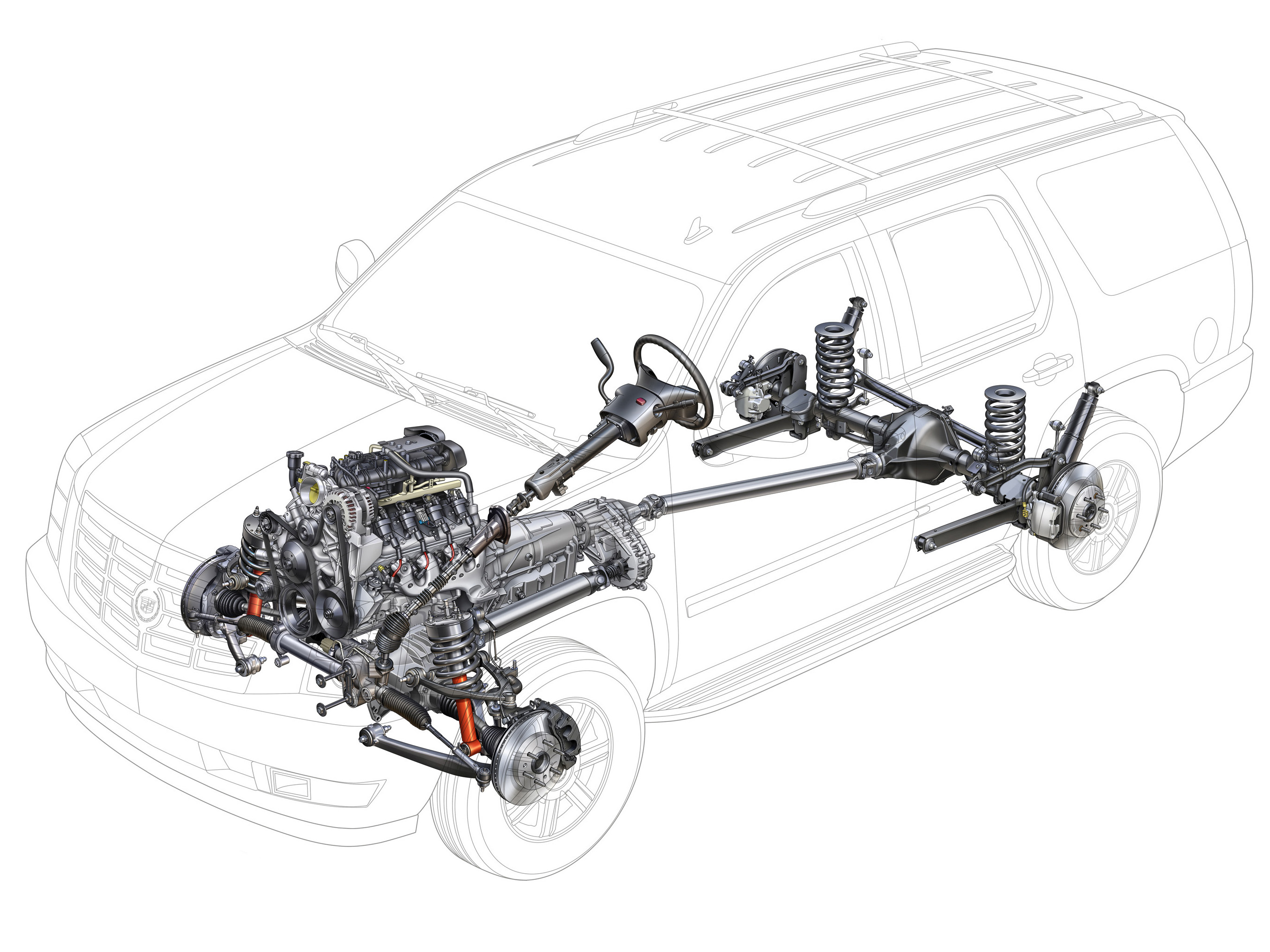

Народ, подбирая шаровые, не забывайте пожалуйста о том, что у Кайрона она работает на разрыв - на каждой из них висит по половине морды.
У Эскалейда, например, судя по вот ЭТОЙ картинке, шаровая испытывает совсем другие нагрузки, т.к. работает на сжатие.
А разве нижние шаровые не у всех авто на разрыв работают?
