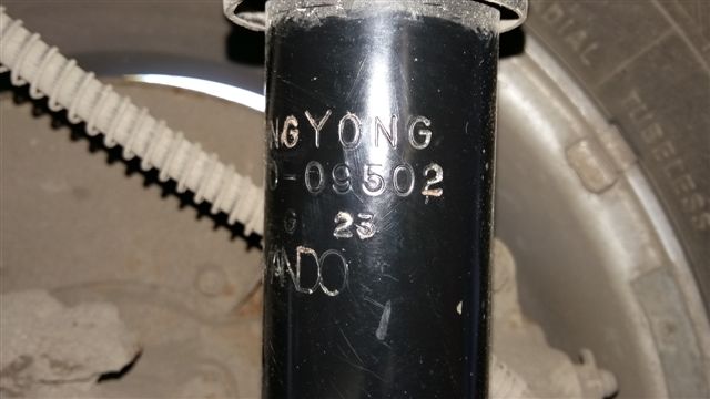

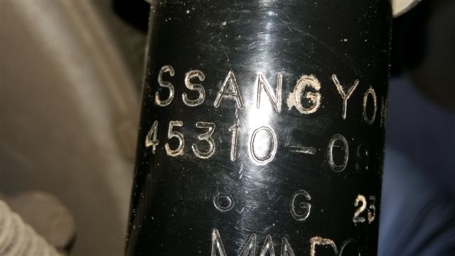

Отправлено 25 July 2016 - 07:40 PM
45310-09502.
Если брать по экзисту то должны стоять 4530109505.
Номер амортизаторов, которые у меня стоят в экзисте не пробивается.
Камрады, может кто в курсе, есть сайлентблоки к амортам 45345310-09502?
Сообщение отредактировал iva01: 25 July 2016 - 07:43 PM

Отправлено 25 July 2016 - 10:43 PM
А может быть мыло и тиски в помощь и  :KidRock_06: ИМХО

Отправлено 27 July 2016 - 10:05 AM
Судя по тому,что в инете я не нашел по своей проблеме никакой информации, скорее всего амортизатор умирает быстрее сайлентблока в нем. На следующей неделе закажу амортизаторы если ничего не подберу, но хотелось бы побюджетнее решение т.к. аморты у меня рабочие.
Пробег 140000. Менялись или нет- не знаю.
4432521001 эти возьмите,там 40 диаметр.
http://www.ssangyong.../actyon/4/5/11/

#16 petya1987
petya1987
  • 891 сообщений
  • Интересы:Автомобили,рыбалка
Отправлено 27 July 2016 - 12:59 PM
Мне надо 35мм
Перепутал вот 35
4432521000
