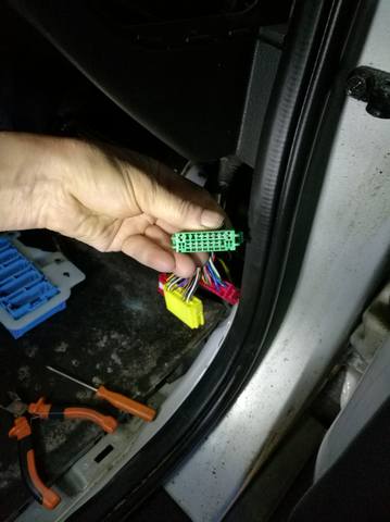

Ковыряют подбардачное нутро. Диагност в Теореме умелец.
Вот зелёная фишка разъема косы проводки, гнезда контактов в ней справа прилично окислены. ХЗ, почему. Следов подтёков влаги не обнаружено. Сильно надеюсь, что причина найдена.
