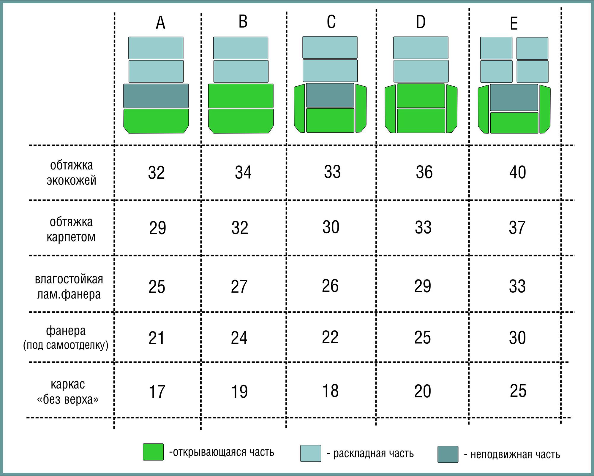

Вот актуальные цены от Артёма.
https://www.land-cru...5a0146cf298.jpg
Наш вариант на кайрон - В без верха. Другие он не делал. Верх он тоже не делал, размеры верха у меня не стал брать, т.к. это второй каркас на кайрон.
