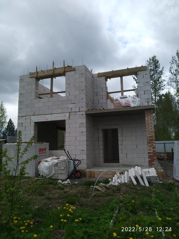

#369 Электрик
Отправлено 28 May 2022 - 06:26 PM
Скромный дачный домик в стадии, так сказать. Увы, не мой.
Привет!
Пришли фото изнутри, как перекрытие сделали и фото перемычек над окном и примыкание к веранде.

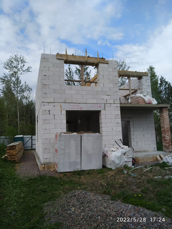

#378 Электрик
Отправлено 29 May 2022 - 11:05 AM
Салам!
Фотки при следующем визите туда.
Воистину!
Стандартный косяк для кладки из газика - отсутствует монолитный пояс на уровне перекрытия, в том числе и под стропильную систему. Без неё будет трещать. Только вопрос времени. Перемычки над проемами вроде штатная. Заводская. Но есть рекомендации всё таки усиливать. Или уголок и арматура.
Газик очень капризный материал.
На входе перфорацию фундамента не вижу. Тоже, обычно не делают)
Про марку газика только одно скажу, чем теплее, тем он менее прочный. Утеплять снаружи самый нормальный вариант. В принципе газик на 25 лет максимум расчитан. Остальное реклама и маркетинг.
Будешь смотреть себе конструктив, погугли несьемную опалубку. Типа Велокс. Есть ещё уирпичи, но они немного загнулись в СЗ.)
#379 Bionder
  • 17013 сообщений
Отправлено 29 May 2022 - 12:26 PM
Воистину!
У нас с форума армопояс не делал под плиты перекрытия, ему прораб сказал, что не надо, но там правда ГБ Д700.
Скажу больше, не все делают армирование каждый 3 ряд.
Для ослика вполне себе,перемычки вообще из того что было и на пол блока лежат.Сойдет.
Это нормально, такая технология. снаружи перекрытие закрывается полистиролом или ГБ, перекрытие не должно контачить с воздухом.
#380 Василий Мытищи
  • 8792 сообщений
Отправлено 29 May 2022 - 12:54 PM
Да это понятно,судя по опалубке,перемычки заливные и опалубка,на фото,короткие.Видиться на пол блока.
