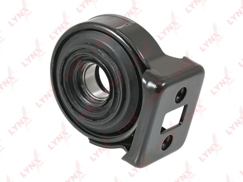

Ок. Буду обращать внимание мастеров чтобы смотрели кардан и подвесной. Заодно узнаю, что такое "подвесной". )

Подвесной--это подвесная опора с подшипником. Если набрать вопрос в интернете то много информации. Вот фото.MD1031.jpg
