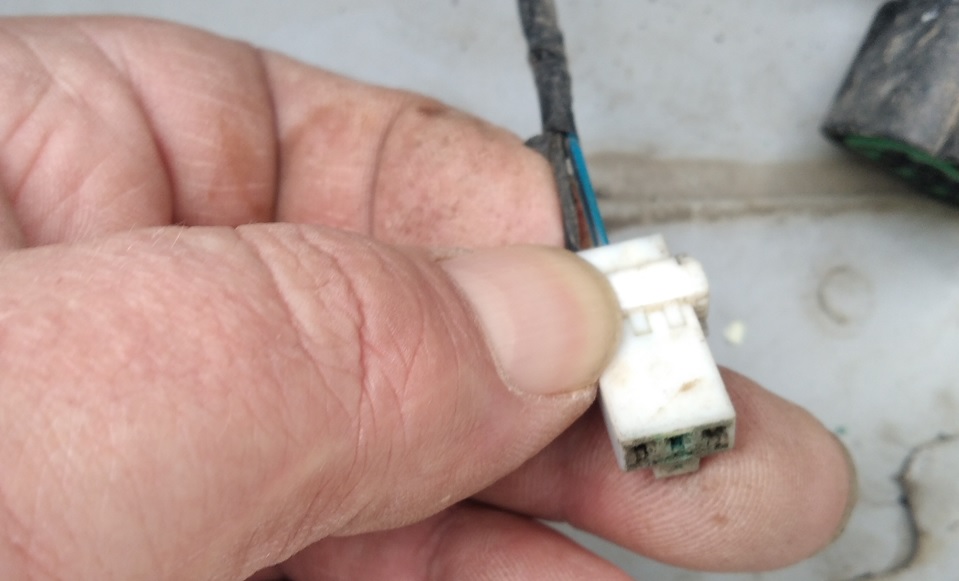

Снял бампер, не без квестов, и увидел нечто интересное. Поэтому возникли вопросы:
1. На фото фишка, никуда не идущая под фарой с водительской стороны. Есть идеи от чего она?
2. Когда брал кайрон, знал, что битый, но должен ли он так за 10 лет заржаветь, или это с разборки деталь такая?
Спасибо!!!

1. Судя по э/схемам, в максималке у Кайрона много чего есть, например ДХО, омыватель фар и т.д.
2. Регион-то эксплуатации какой?
Если МСК или СПб, или где-то рядом, то в порядке вещей.
Наберите в Яндексе "Ржавеет Кайрон" и посмотрите результаты (можно и другие марки смотреть), SsY - не самая ржавая марка.

А это не разъем на концевик капота?
Не, там один провод подходит.

Так фишка именно с одной стороны, только с водительской. И так на вид сильно далеко не дотянется. Ну да ладно.
Щётки, преобразователь ржавчины, грунт и краска мне в помощь.
И еще сгнил с одной стороны металлический элемент в бампере в углу, где идет крепление к крылу, надо будет что-то гнуть, сверлить, точить, ну всё как мы любим.
На моём, предыдущий владелец ксенон в ПТФ поставил, я снял, такие фишки болтаются, но их две (с каждой стороны).
