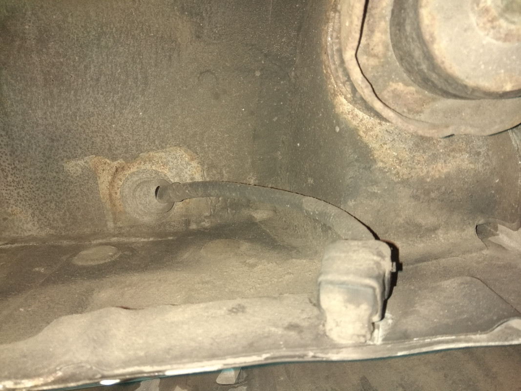

#8 Uygur
  • 9399 сообщений
Отправлено 01 February 2025 - 05:28 PM
 На Озоне купил 7-конт. розетку для фаркопа с проводами
https://www.ozon.ru/...lnyy-416543131/
Там же - колодку для нашего разъема (справа сзади под днищем - специально для прицепа) https://www.ozon.ru/...chi-1535036118/
Фотка нашего штатного разъема позаимствована с Драйв2. То же на Актион (в т.ч. Спорт)
Сообщение отредактировал Uygur: 01 February 2025 - 05:30 PM
