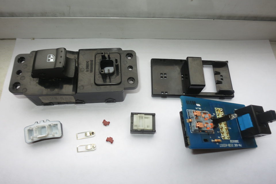

Такой темы здесь пока не было, или я плохо искал. у меня перестала работать кнопка подъема переднего пассажирского стекла. Вернее с правой двери она работает отлично. С моей водительской только работает на подъем. А на спуск ни хочет. Сегодня разобрал водительскую дверь, добрался до схемы кнопок. Думал за 15 лет поржавела, а вот нет. Все чисто, свежо, как бы только с конвейера. Не знаю куда и лезть. Подскажите кто знает. Может купить всю приблуду кнопок со схемой.  Сколько стоит??? А вдруг не она. Помогите и не пеняйте.  :wacko3:

я себе недавно менял кнопки на водительской двери. всё было точно также. в начале снимал проводку она была в трещинах заизолировал не помогло. купил на азоне. блок кнопок всё заработало свет кнопок другой синий а у меня желтый.

У меня просто кнопка подгорела....Но чтобы почистить нагар (алмазным надфилем) пришлось всю ее разобрать ! А дело это очень тонкое...Хотя любой человек который ремонтирует мобильники например, справится без проблем...

Перебирал кнопку, ничего сложного, контакты подгоревшие были.

Я тоже когда разбирал кнопку на главной водительской двери, то думал не сложно. Но при разборе вылетела пружинка и шарик. пружинка улетела и ее я не нашел. Позже обнаружил что шарик тоже потерян. При сборке, без пружины кнопка не работает в обратку. короче через неделю придет с китая вся панель. поставлю- отпишусь.

Ну, у меня все прошло успешно! Кое какой опыт есть ...в свое время много чего поломал разбирая!!! Выбрал почти весь лимит и лезу смело сейчас во многое))) Вообще на авито можно смело покупать электронные компоненты , они редко выходят из строй и почти не изнашиваются. То , что кнопки подгорают , это трагическая случайность.Контакты там серебряные!!!
