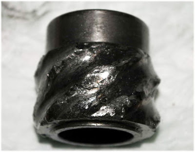

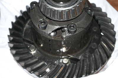

я просто фотографии покажу
и это не один диференциал это разные...
остальное ищите в интернете.
