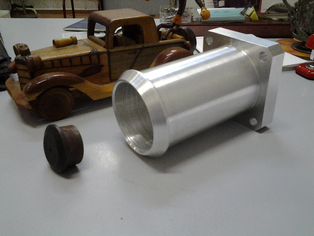

Вот приобрел, хвастаюсь! Спасибо, Дмитрию Kukas!
#6723 serg382
serg382
  • 4407 сообщений
  • Интересы:Всесторонние
Отправлено 16 October 2013 - 02:56 PM
На фото, рядом на модели, не прототип этого изделия стоит на капоте? :hey:
Блин, улыбнуло. ))) я не с первого раза врубился. Наверное прототип, или копия не совсем удачная
а куда это ставится? вместо самого клапана? продаются такие или на заказ? какие размеры?
Сообщение отредактировал Lanky: 16 October 2013 - 04:35 PM
#6727 хант
  • 3252 сообщений
Отправлено 16 October 2013 - 05:06 PM
На заказ, но за деньги.Да ставится вместо клапана.
