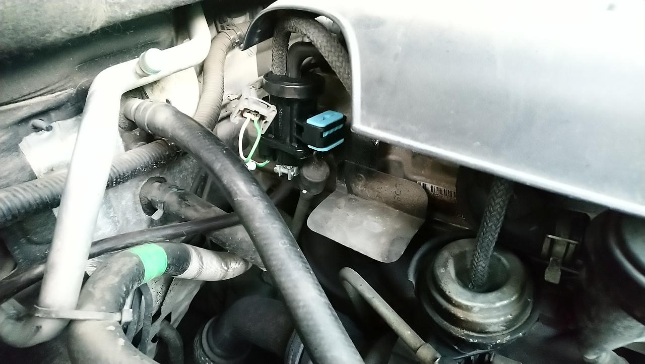

выдрал машину сначала вдоль, потом поперек...  --->>> :Laie_68:
передувом и близко не пахнет :icecream:

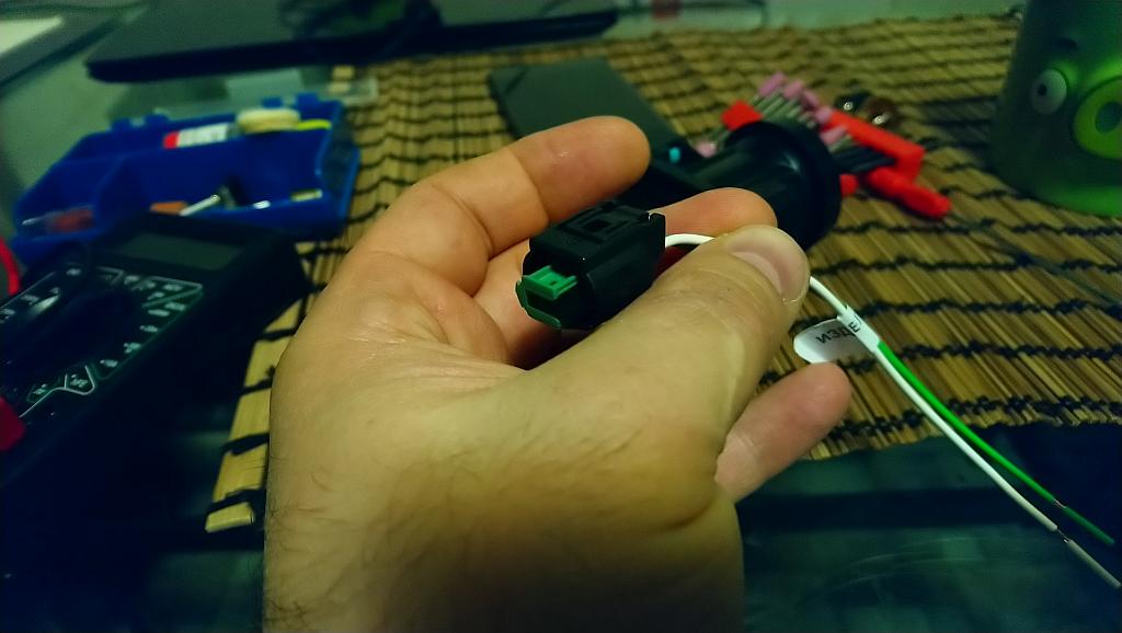

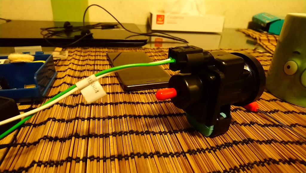

1) прислали подделку без мерседесовских значков
2) подделано с виду довольно качественно
3) закупил в ПЖ где продается всякое барахло для тазов изделие 084
после доработки дремелем внутри разъема модулятора сие изделие подходит как родное
завтра попробую проехаться с этой штукой

#1710 Vahmurka
Отправлено 22 April 2019 - 12:38 AM
я очень люблю ПЖ :rofl:
по делу: агрегат внедрил, при запуске шток поднимает исправно. насколько корректно работает пока неизвестно - мой ланч временно в отпуске

#1712 Vahmurka
Отправлено 22 April 2019 - 02:12 PM
ощущения субъективны. на время пока не снял данные ограничил тягу до 145Nm. при этом по барабану как скоммутирована турбина и скоммутирована ли вообще.
ланч пришел из отпуска, мало-мало порезвился. разницы с оригиналом не ощутил, турбина не передувает, давление держит как по книжке.
при оказии можно кушать
только хвост изделию 084 доработать немножко чтобы разъем получился :dolf_ru_535:
