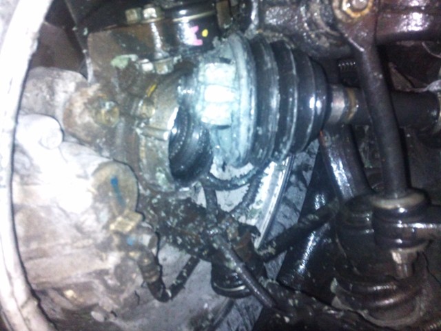

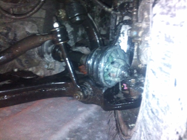

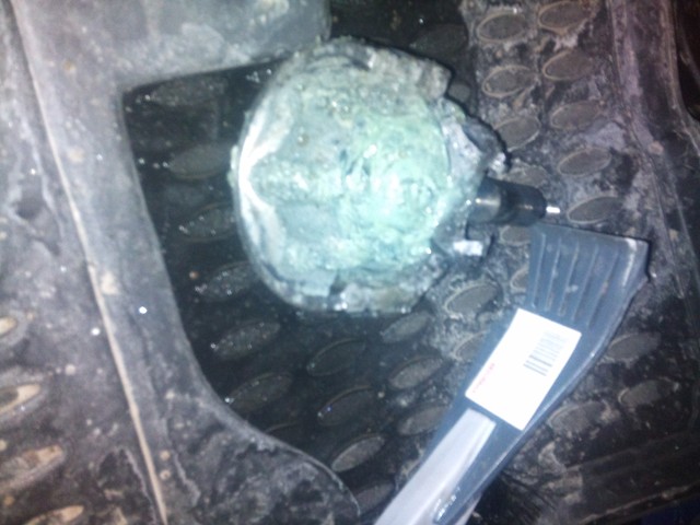

доброй ночи
сегодня по пути домой образовалась проблемка.
после букса в снегу появился хруст / свист в правом переднем колесе.
вся индикация работает исправно и ошибок не выдает.
ИТАК ПОСЛЕДСВИЯ ПОСЛЕ ОСМОТРА
Вопрос.
1. является ли данная поломка гарант случаем?
2. дорог ли ремонт, з/ч?
Спасибо
ЗЫ. проехал километров пять. чем это грозит?

грозит все это заменой шруса, вакуумная муфта судя по фото цела.
а вот сослаться на гарантию врядли получится. т.к. поломка такая, что скорее всего вызвана действиями водителя, к тому же ошибок нет, сослаться на неправильную работу вакуумного клапана полного привода по ошибке не получается. можно вообщем-то проверить держит ли он вакуум.. и нормально ли работает. и ссылаться на его неисправность {если таковая обнаружится}.
да. не спросил. в какой момент был включен полный привод? заранее или уже после пробуксовки, чтобы выбраться? во втором случае данная поломка целиком на совести водителя, т.к. хабы подключаются на ходу и если включить 4WD на месте, а потом пробуксовать.. то передние колеса подключаются с сильным ударом в хабах..и чем резче пробуксовать, тем удар сильнее.
если ПП был выключен и его вообще не включали.. то все же стоит проверить вакуумный клапан муфт передних колес {под аккумом стоит}.

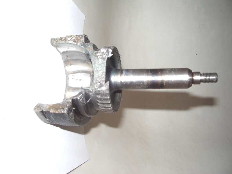

тут цена вопроса другая. и хрустит тут расколовшийся ШРУС и хаб. на первых 2 фото же видно.

Можно описать по шаговые действия водителя:
Первоначально ехали на каком приводе.
Включался и как включался ПП.
Включалась ли понижайка и как включалась и как выключалась.
Это для того ,чтобы определить была ли ошибка в действия водителя или нет.
#10 Evgeny
Evgeny
  • 79 сообщений
  • Город:Санкт-Петербург, В.О.
  • Интересы:караоке, стриптиз, танцы, девушки, флирт, просто покататься.
    развиваюсь по пути сноуборда, автотуризма
Отправлено 04 January 2011 - 11:11 AM
СПАСИБО!
Дорожная ситуация:
Снег рыхлый 30-40 см.
ПП понижайка включил заранее.
При съезде на дорогу застрял-сел плотно на раму. Как потом выяснилось - подснегом у дороги оказалась мягкая земля (теплпровод видимо).
Пару раз попробывал выехать сам небольшой раскачкй.
Потом пошел за помщью, благ недалеко идти было.
Сообщение отредактировал Evgeny: 04 January 2011 - 11:31 AM

по описанной ситуации ШРУС разрушился не из-за действий водителя.
на что могут сослаться в салоне, так это заявить, что были нарушены условия эксплуатации, оговоренные в инструкции к авто, конкретно - езда на ПП по жесткому дорожному покрытию, скорость выше 80 км/ч на ПП.
в данном случае это либо действительно брак, либо последствия пренебрежения инструкцией к авто, проявившиеся после застревания.судя по тому,что откололась довольно большая часть, скорее всего брак.
еще все же стоит проверить правильность работы вакуумного модулятора муфт {под аккумом}, заодно и остальные ШРУСы на предмет повреждений.
вообщем-то можно пробовать обращаться в сервис по гарантии, а если еще и будет обнаружена неправильная работа модулятора, то случай определенно гарантийный.

Так и говорите официалам - случай гарантийный однозначно, я бы на их месте не стал бы упираться и постарался замять историю полюбовно. (Где-то читал, что когда у Мерса лопнул коленвал, то владельцу пригнали по гарантии новый мотор из Германии - случай почти невозможный, но концерн пошел на расходы для сохранения репутации).
Очень неприятный звоночек, он может испортить репутацию шасси, которое считалось очень прочным и надежным.
Еще одна мысль - может отдать осколки металловедам (с Питере они есть) на предмет обнаружения скрытых каверн или изменения состава стали??? Фотки нечеткие, но если шлицы зацепления сбиты, можно предположить, что удар был в момент зацепления. Если шлицы не повреждены, то разлом произошел в зацепленном состоянии, а это - сталь - г-но или термообработка неправильная или внутренний дефект.

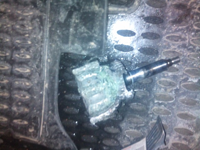

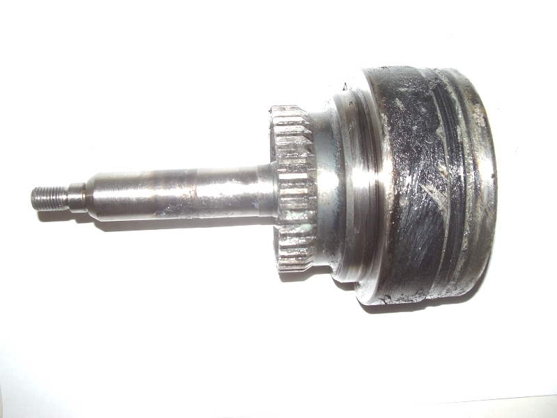

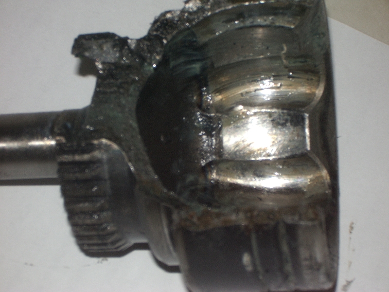

Сходил в мафын, принес ломану деталь.
отмыл от смазки.
Смазка была подлна металл. стружки.
А может мне на сервис вообще эту хр.нь не показывать.
отвалилась по дороге и потерялась?
в принципе так и было.
уже подъезжал к дому на ЗП, вдруг звон, выхожу - на лежит на дороге.
Принесть надо, Показать, литье то-брак!! Жуть какая :dolf_ru_211: Без экспертизы видно. Хотя мож третий сорт-тогда не брак.
