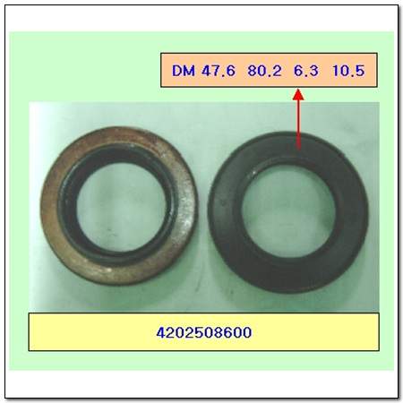

мне тоже нужен сальник хвостовика,как подобрать не знает никто!мост тонгил гп 4,27 диф свободный!каталог выдает: 23 SEAL-OIL SEAL-OIL 4202508600как отличить мосты, все разжевано с дополнительными ссылками
по номерам:
Tongil - (23) SEAL-OIL здесь однозначно все понятно )
4202508600 11.2005 - ... DM(47.6 , 80.2 , 6.3 , 10.5)
KSC (23) SEAL-OIL а вот здесь три номера (((
4202505000 08.2005 - ... DM(TBY)39.42 80.26 6.35 11.94
4102521000 08.2005 - ... DM(HTBW)45 72 12 19.5
4202521000 07.2006 - ...
стоимость 100руб +/- 10руб
1 D20
1
E23
01.11.2005
→ 4202521600
1 D20
1D27
24.08.2005
→ 4202509600
1 D20
24.08.2005

Я так и не поменял сальник, вот сегодня только заказал. Поэтому и вытекает. При этом гул не усиливается. Вот и думаю, что если с маслом будет все в порядке, то проездить можно еще достаточно долго, а потом редуктор под заменуА что значит "периодически доливаю"? ?......значит где-то течёт.
#360
Отправлено 26 August 2014 - 07:27 AM
Потрохов там мало - еще пара подшипников, но тоже не дешевых.Спасибо за статейку, интересно, у меня симптомы идут как Гул главной пары.
В отпуске выдавило сальник и убежало масло, без масла не знаю сколько проездил, обнаружил только когда загудело.
Уважаемые форумчане, подскажите как устранять? главная пара на Экзисте 15000, стоит ли ремонтировать или проще взять редуктор в сборе?
У меня Тонгил 5.38.
И такой вопрос интересует, если заменить сальник и долить масло, сколько еще можно так проездить, в том числе по трассе на дальняк? и чем чревато?
Прикинь по цене - только работа по замене потрохов и выставлению пятна контакта, тебе встанет тыщ в 7-10
Не скажу про кайрон - но витара у меня с гудящей ГП в переднем мосту проехала 20ткм и была продана, хз сколько еще проездит ;)
Да и замена получалась дешевле - редуктор с разборки 40тр , а запчасти+работа 27тр
