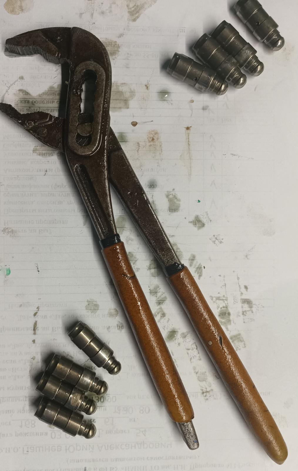

Добрался до гидриков. Из 16-ти половина на выброс. Сжались легко (не пальцами конечно). Причём 3 из 4х на втором цилиндре, его работа не нравилась больше всего. Остальные неисправные примерно поровну по другим цилиндрам. Из 8-ми оставшихся 4-ре сжались с очень большим усилием, а 4-ре с очень - очень большим. Сжимал такими пассатижами ↓
Жду вердикт. Можно эти 8 оставить или уже все заменить?

#6823 Василий Мытищи
  • 8832 сообщений
Отправлено 06 April 2026 - 06:41 PM
Промыть,прочистить, выкинуть всегда успеете.
Тем более после переборки,могла и грязь попасть.

#6825 серега моторист
серега моторист
  • 698 сообщений
Отправлено 06 April 2026 - 06:52 PM
Василий правильно говорит,промыть,почистить ,прокачать.
#6826 obninskiy
obninskiy
  • 207 сообщений
  • Город:Обнинск
Отправлено 06 April 2026 - 07:50 PM
Ну с этими 8-ю так и поступлю. 4 однозначно под замену. Я же их мыл, всего то три месяца назад.
#6827 obninskiy
obninskiy
  • 207 сообщений
  • Город:Обнинск
Отправлено 06 April 2026 - 08:01 PM
Может вымылось не всё. Из него вообще трудно что-то вымыть. Вообще, когда разобрал мотор, охренел от количества грязи. Разных сортов. И это при том что за 20 тысяч до меня был, якобы, ремонт ДВС. Ну кое что они действительно заменили. Но ДВС не мыли, ни внутри, ни снаружи. Потому как грязь была в герметике, на привалочных поверхностях. Старый хозяин сказал что ДВС застучал в дороге, так эти "мастера" просто положили под вкладыш вставку из металла, потому как размолотило 3-й шатун. Остатки её я и нашёл в поддоне.

Отправлено 07 April 2026 - 06:07 PM
Вопрос. Нужно ли "заряжать" гидрики? В прошлый раз не "заряжал". В сети разные мнения. В мурзилке написано - Установить гидрокомпенсаторы и коромысла.
Перед установкой проверить функциональную исправность гидрокомпенсаторов с помощью операций диагностики. Что за операции - ни слова...
#6829 Василий Мытищи
  • 8832 сообщений
Отправлено 07 April 2026 - 06:32 PM
Может построже так на них глянуть,да кувалдой пригрозить?
В масле искупать,да пожамкать чуток,ну и при установке,в голове все пролить,ну а что еще,пока не запустишь не узнать,если они более менее.
#6830 obninskiy
obninskiy
  • 207 сообщений
  • Город:Обнинск
Отправлено 07 April 2026 - 07:05 PM
Кувалдой, не слишком?) Поставил вертикально в масло пожиже. Пузырьки из головок выходят. Знать чойта набирают в себя.
8 оставил после дефектовки, 8 новых едут.
#6831 серега моторист
серега моторист
  • 698 сообщений
Отправлено 07 April 2026 - 08:00 PM
если гидрик при установке пустой (сжимается до упора пальцами)диагностика))он может таким и остаться после запуска,бывает часто такое,(50х50)поэтому его нужно прокачать и заполнить хотя бы на половину чтобы был св.ход
1,1.5мм,чтобы не зажать клапана,и затруднить запуск.
п.с.новые заряжены до упора и не должны сжиматься от руки,заправлены индустр.маслом и быстро стравливают, находят свое положение при повороте р.вала как то так.
