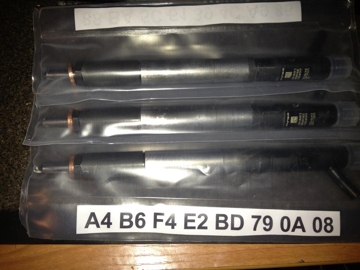

Кременчуг фоткки прислал,я надеюсь Дима знает что делает ,но я бы наверное просто выкинул бы их и купил бы новые,иглы отмыть куда еще не шло ,но распылитель из нутри?,керосин не пойдет наверное растворители? и то не каждый

Так то у него там стенд прогоняет форсу на всех режимах и если гдето не проходит по параметрам то форса бракуется
Но это канешно только теоретически а что на практике хрен его знает
Ого как че за налет то такой сильный!
Их чтоли печным топливом долго кормили
#890 шао
Отправлено 06 January 2014 - 08:13 PM
будет как новая,не дрейф Костя все сделаем,с миру по нитке
стенд это хорошо,надо что внутри стакана просто сияло

#894 Костяныч
Костяныч
  • 43 сообщений
  • Интересы:Программирование, интернет, авторемонт
Отправлено 07 January 2014 - 03:17 PM
http://i.drom.ru/fot...ab8d_184606.jpg
чистенькие :)
