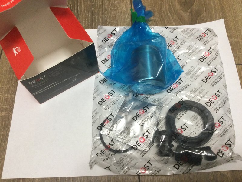

#74 Sagittarius
Sagittarius
  • 2057 сообщений
Отправлено 19 April 2024 - 11:02 AM
Пару недель назад  поставил такой комплект DEQST 108325 РЕМКОМПЛЕКТ ТОРМОЗНОГО СУППОРТА
43 мм поршень, 450 р за комплект
