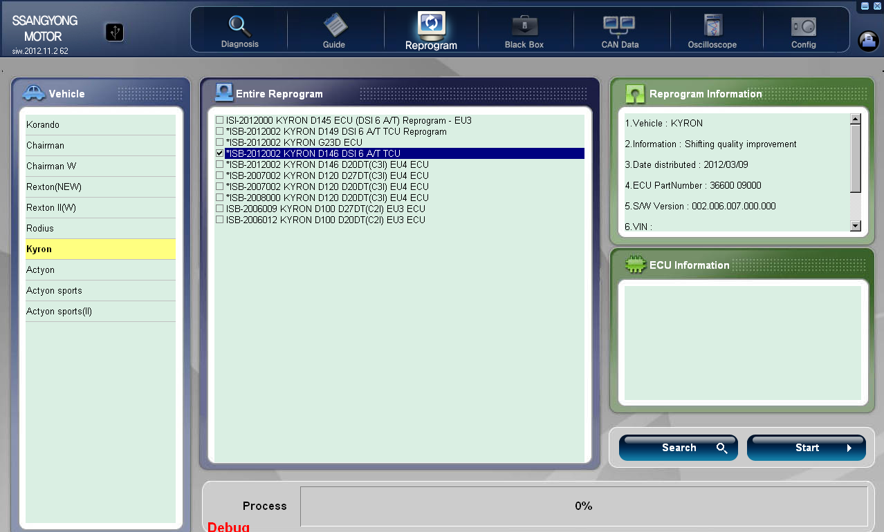

загрузи в технолога вот такое кунг-фу: нужно выделить мышком строчку как на картинке, набрать на клавиатуре symc (в левом нижнем углу красным загорится надпись DEBUG) и надавить start. далее следовать инструкциям на экране
вроде такая картинка выскакивала, когда 7 версию загружали. Вот только про красную надпись не скажу, но показали что версия 002.006.007.000.000 установлена, у меня на картинке было и вверху как на твоей и в нижнем окне. Это по коробке или по движку тоже самое, а как они двигун увяжут с коробкой.

вообще-то оно парой едет. видимо произошел какой-то сбой во время моторной части а без дебага софтина выкинет белый флаг.
если ниасилят, пусть как хотят мотор до HCD38M02 тянут.
Когда я съездил к другому официалу он подключился, но через 5 секунд у него эта приблуда отключалась. Может получится то, что то во время загрузки произошло с колодкой куда подключают разъем и из за этого произошел сбой. Хотя загрузка была завершена 100 % как показала картинка на компе. Как же это все исправить.
