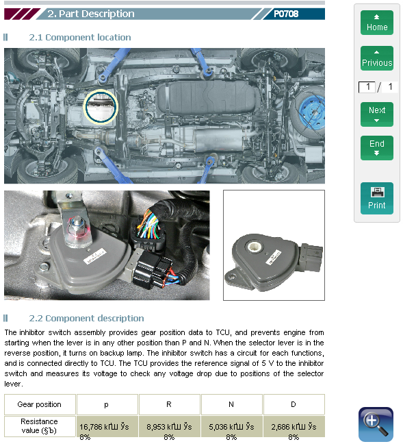

Ребят, подскажите кто чем может. Утром встал на работу, завёлся горит Чек. Машинка вроде едет норм как и раньше. После работы заехал на диагностику, показал ошибку P0708 transmission range snsr circuit hight. Поездил ещё по городу, вроде всё норм, но дело в том что после 10-го числа надо ехать в деревню, а это 800км в один конец. Не встану ли я где-нить между Москвой и Ульяновском? Пока не решу этот ребус решил не ехать..но время реально поджимает. Облазил кучу форумов и тем, так и не нашёл как её лечить. Кто-то писал о замене датчика на коробке. Может кто сталкивался с такой ошибкой, как лечили? Кайрон 2012 бензин автомат 6ступка
глючит сенсор положения рычага АКПП
