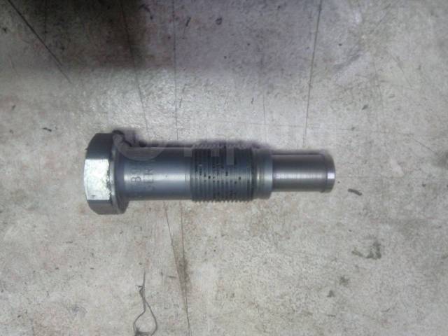

v759789580 Что то нет с этим номером на автодоке и экзисте, Есть другой номер? На форумах пежо пишут что есть старого и нового образца (пружина жоще). Какой к нам подойдет? Нашел такой 9824831480. Он?

Господа уже давно изжовано, ставите iveco5801617802 и забыли про все

v759789580 Что то нет с этим номером на автодоке и экзисте, Есть другой номер? На форумах пежо пишут что есть старого и нового образца (пружина жоще). Какой к нам подойдет? Нашел такой 9824831480. Он?[/size]
Их два вида турбодвс и атмосферник мне так кажется,второй может быть длиннее,то есть в вашем варианте9.....1480.,и потом много аналогов.

Да, у меня ивеко гидромеханический

Ивеко тожь имеет минусы;слабая пружина,большой ход демфера 3.5мм (возможен дребезг при пуске),установка !не просто закрутил и поехал,ну и цена тоже не айс.

Всем привет, поставил гидронатяжитель от пежо, чуть выше родного, остальное подошло чётко, бренчание прекратилось, будем посмотреть

Я бы взял в запас,через месяц он будет стоить ,червонец,,!,а с него оч даже неплохой мех. ,получается,но не обольщайтесь,мехнатяжь не лечит болезнь

Низкое давление в системе смазки.

Спасибо. Но после долгих раздумий и обзоров купил мерседесовский, гидромеханический.
