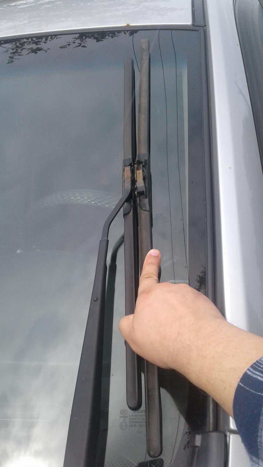

Отправлено 17 July 2019 - 10:18 AM
вот я отыскал старую щетку Хейнер на 70 см длиной и сфоткал со стоящей на авто щеткой на 60.. так сказать показать разницу.. только щас заметил что приложил на 70 вверх ногами)))

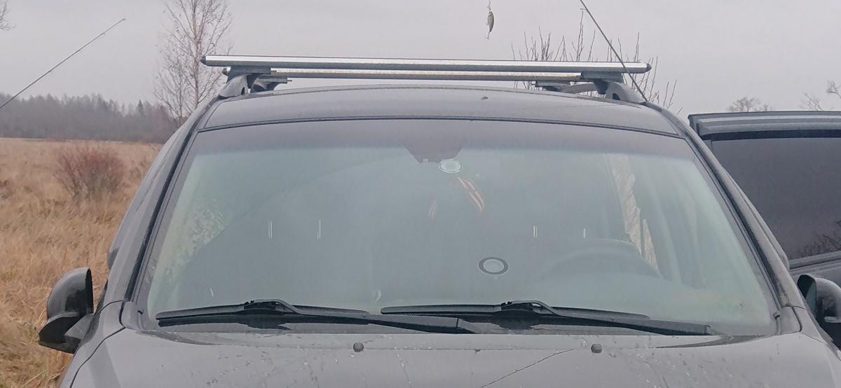

У меня 700 моя и 600 пассажирская.
Пассажирская чуть поднята, чтоб не стукала по углу.

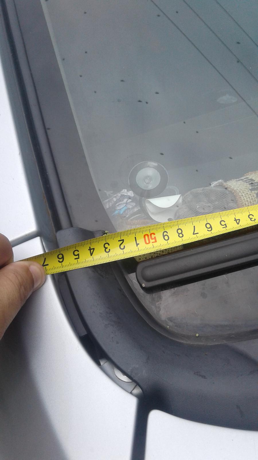

Отправлено 17 July 2019 - 11:12 AM
кругом один обман))) или в дюймах это 550?)))  второе фото как они стыкуются
А упаковка не сохранилась? Просто если так то 560 вообще никак не влезет...

Отправлено 17 July 2019 - 08:58 PM
в том и дело что не сохранил..

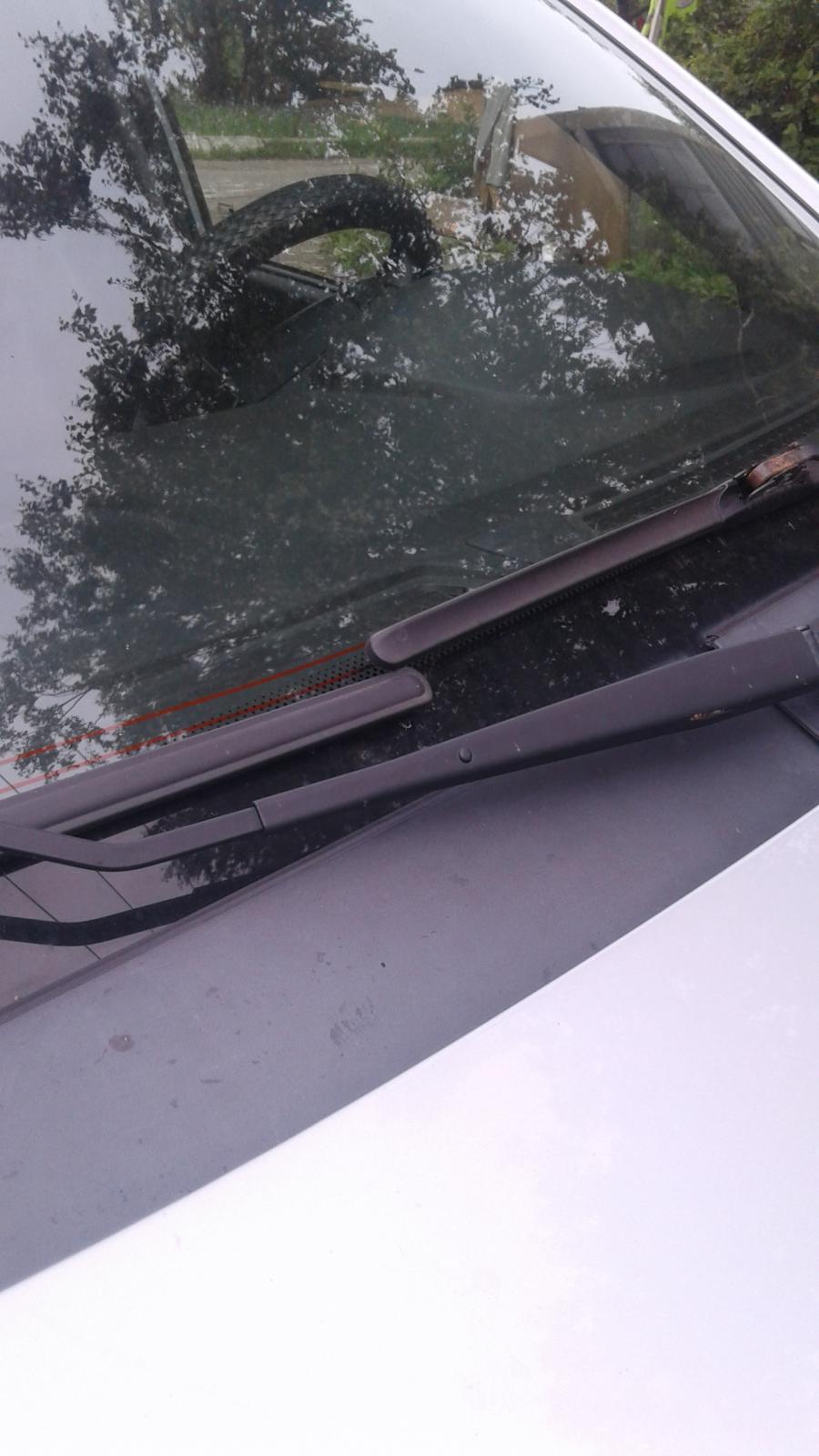

Странно, сейчас посмотрел а у меня правая щётка и так почти впритык и это штатные размеры стоят. Мне кажется больше никак не влезет туда... Я в непонятках если честно..
Интересно была ли разница в длине поводков в зависимости от года?
