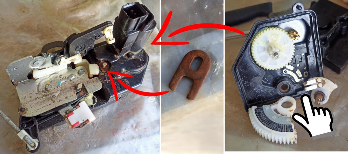

источник зла.,может быть здесь,бегунок,или контакты,думаю второе.

Проверил на своей, логика такая: центральный замок изнутри работает с обеих передних дверей, т.е. если при закрытых дверях открывать изнутри рычажком он срабатывает с обеих передних сторон, открывая все двери, значит дело в задних дверях, если на какой не сработал, значит в этой двери и проблема.
А рычажки на всех дверях до конца вперёд доходят?

Просто возможно в вашем случае, механизм не доходит до закрытия, а датчик доходит и тоже получается врёт, но в обратную сторону))) Спрашиваю доходит или нет, т.к. возможно дело всё же в механизме замка, а не в датчике или проводах и тогда можно увидеть в каком замке проблема.
На моей зимой часто подмерзают замки и происходит подобная канитель. Вот только не помню (т.к. закрываю кнопкой), если при подмерзании закрывать ключом, а не кнопкой идёт отстрел на открытие или нет.

Приветствую всех!С вашей помощью,особенно Алексею{Пионеру}спасибо,победили проблема,оказывается задняя салонная левая кнопка не закрывался, видно зимние морозы причиной была,пропшикал ВДешкой и погонял вручную зад перёд, заработала УРА, ВСЕМ СПАСИБО ещё раз за дельные советы. Я уже собирался дверные провода кромсать

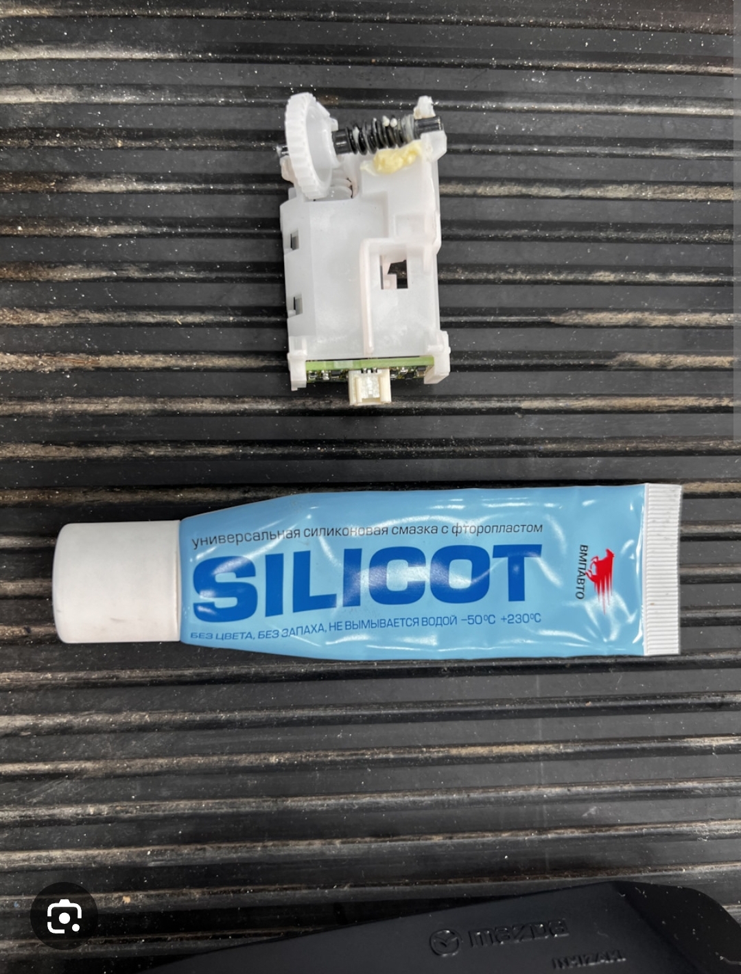

Как снимается и разбирается зеркало в интернете много видео. Единственный геморой это разобрать разъём чтобы вытащить сам механизм складывания. У меня ушло на разбор примерно 15 минут, вытащил все семь контактов хотя можно было вытащить всего два которые идут на сам механизм.
приветствую. не в курсе какой смазкой там шестерни намазаны?
я такой мазал
