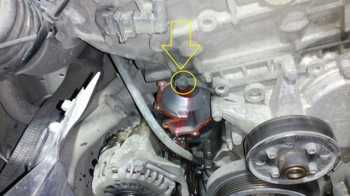

Что это за болт. Весь масле, не пойму из под него хреначит или нет.
Это передняя крышка, сидит на герметике., что бы ее снять нужно снять шкив.
