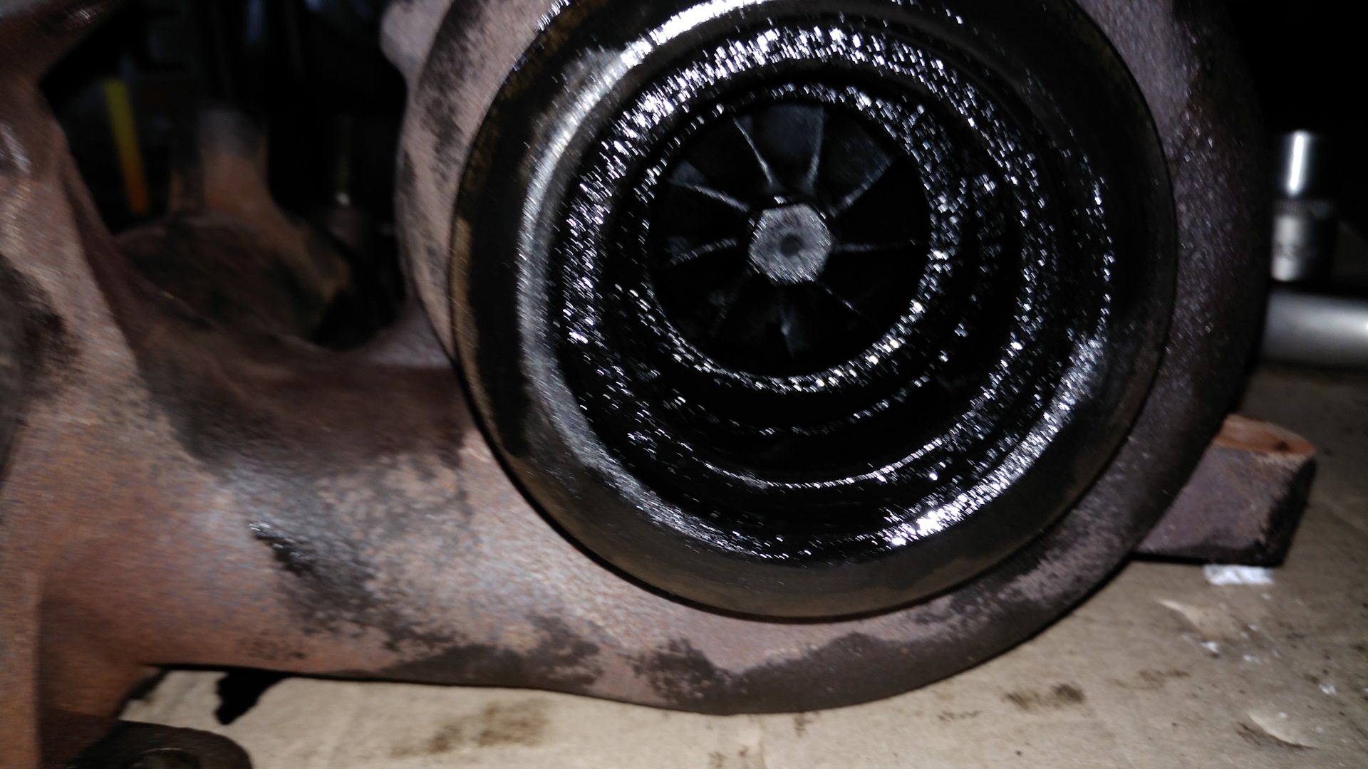

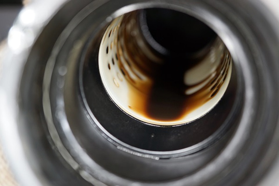

Сними патрубок с турбины на интеркулер и погляди что там с маслом. Все бывает когда то первый раз.

я не сталкивался с конструктивом д20,а вот по фольцам и пыжикам приходилось часто,так вот при расходе масла из за турбины ,сразу не когда не дымит,пока не накидает полный кулер и патрубок,так что можно сразу и необнаружить,если течь неинтенсивная то и месяц тишина,а расход есть,так что патрубок надо снять и глянуть, главное не облится.
ну и от масла тоже много зависит,разжижается,окисляется-в итоге жор.
