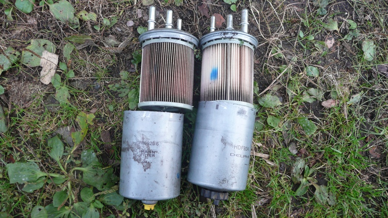

На фото справа фильтр с пробегом 20000 км. Есть еще временной показатель, для тех у кого маленький пробег или когда машина долго стояла. Тут кто-то писал замена топливного фильтра раз в два года. Топливный нужно менять хотя бы раз в год и желательно перед зимой. У меня получается чаще, просто пробег за два года 93000 км.
Поддержу,у меня на складе топливные для дизелей в общей сложности год лежали,когда поставили их,то столько проблем приобрели.Влагу фильтровочный элемент набрал из воздуха и плохо пропускать стал топливо.
Не зря в новом фильтре стоят колпачки.
