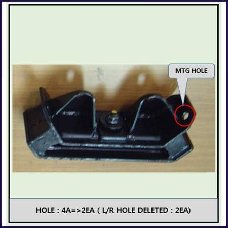

Собственно столкнулся с необходимостью замены опоры АКПП. Дизель автомат 2008г АКПП5.
Не могу разобраться с артикулом.
По каталогу 3194021001. Экзист предлагает замену на 3194021002.
Зашел в Экзист, там менеджер предложил 3197009A01.
Визуально вроде одинаковые, но 3197009A01 это уже опора двигателя.
Подскажите, где истина.

3194021001- ставилась на авто с  24.08.2005 по  24.08.2011
3194021002- ставилась на авто с  25.08.2011 по 31.12.2015
Взаимозаменяемые.
3197009A00
3197009A01 ставилась на монопривод 2WD (задний привод без парт-тайм) Походу отличается крепление.
В данные детали идут как  задняя опора двигателя, в наших магазах ее также называют опора КПП.
