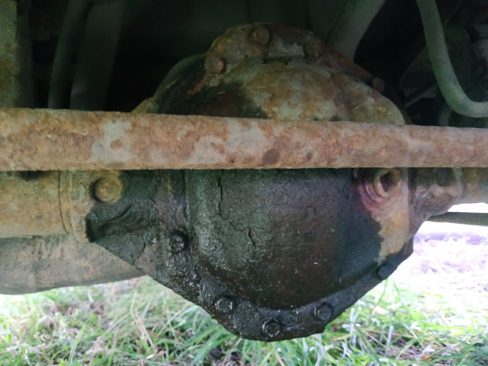

Машина Kyron 2008 г, дизель 2.0, АКПП-5.
Заметил подтёки на заднем редукторе. Говорят что у него крышка подгнивает и начинает пропускать масло. Надо менять крышку.
Пришло время вернуться к проблеме :)
Путём долгих камланий, замеров и сравнения фоточек, пришёл к выводу что у меня мост Tongil и крышка мне нужна такая: 42014056A0. Но не могу найти её в продаже. На Exist нет, в местных магазах с хорошим ассортиментом тоже. Даже еа Ozon/Avito нет! Это получается, мне достался такой редкий мост? Где в таких случаях берут крышки? Не менять мост из-за этого :/ Как найти номерок самого Tongil или неоригинал какой-то? Подскажите, пожалуйста!

Tongil крышка - это которая с ребрами, что-ли?
Нет, штампованная. По размеру пробки (25.4 мм), размеру крышки, расположению отверстий решил что именно этот номер.

Нет, штампованная. По размеру пробки (25.4 мм), размеру крышки, расположению отверстий решил что именно этот номер...
По фотке моей и Вашей видно, что крышки одинаковые
Мой мост Петр Муссовод определил как Tongil R85, что не укладывается в его статью (как я подумал вначале).
https://www.drive2.r...5asogx709113046
На последней фотке по ссылке следует, что у меня и у Вас з/мост типа R90, но сам Петр пишет, что
"Да и не надо обращать внимание что на некоторых крышках 12 болтов, а на некоторых 10, просто до определённого года шли крышки с 10 болтами а потом пошли с 12 болтами, скорее всего связано с тем что крышки из тонкого металла и нижняя часть легко выгибается что приводит к потере масла и выходу из строя всего моста (редуктора).
То есть по факту это может быть мост KSC R85 или Tongil R85 с одной и той же крышкой на 12 болтов.
Моя крышка https://pix-up.ru/up..._1783413000.jpg
Такие крышки есть на Озоне (по номеру с Экзиста), но почему-то не всем подходит https://www.ozon.ru/...PIw1EgJzFjy0zzR
На Авито их есть https://www.avito.ru...w1swbc960032576
На разборке вряд ли будут снимать крышку с моста.
Но я бы взял свою крышку и проехал по разборкам.

Ободрал, зачистил, обезжирил, прогрунтовал, покрасил... Проверил бы геометрию на плите.
Они в сито прогнивают, там уже ничего не сделаешь.
К сожалению, запасной машины нет чтобы ездить :)
Все-таки кажется что на Авито-фотках расположение болтов несколько другое (может и кажется). Остается вариант купить в Экзисте крышку KSC на 8.5 и пробку 20 мм и если не подойдет - вернуть. И с сапуном разобраться. Я помню, мне его снимали и чистили на ТО. Это же подпружиненный "пимпик" на конце резиновой трубки? Сейчас он не двигается, похоже закис намертво. Видимо, под замену. Есть ли какой-то неоригинал, не по цене чугунного моста? :)
Вообще-то, штуцер со шлангом и сапуном выкручивается из моста и чистится. Работает по принципу "Ниппель наоборот", оттуда дуй, туда - фиг".
