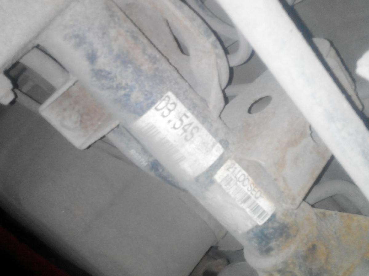

Отправлено 23 December 2014 - 08:59 AM
Подскажите пожалуйста какой у меня мост.кайрон дизель ,автомат 5ступка

Отправлено 23 December 2014 - 09:03 AM
[Цитировать Имя = метка "brat.spas '=' 1419317991 'после =' 539828 ']
Подскажите пожалуйста какой у меня мост.кайрон дизель, автомат 5ступка
[/ цитата]
Мост как мост R85. С свободным диффом. Главная пара 3,54. а вот КСК или Тонгил, нужны фото крышки.

Отправлено 23 December 2014 - 09:04 AM
Надежны ли они?

Отправлено 23 December 2014 - 09:07 AM
Надежны ли они?
Никто не жаловался

Отправлено 23 December 2014 - 09:14 AM
Никто не жаловался
Спасибо огромное.а то начинался про проблемы мостов ,голову всю себе забил)

Отправлено 23 December 2014 - 09:19 AM
Проблемы были с диффами (LSD) - тот который кулачковый. Лопался по сварке и стирались сами кулачки. Но сейчас ставят другой- т.е. проблем сейчас нет.
