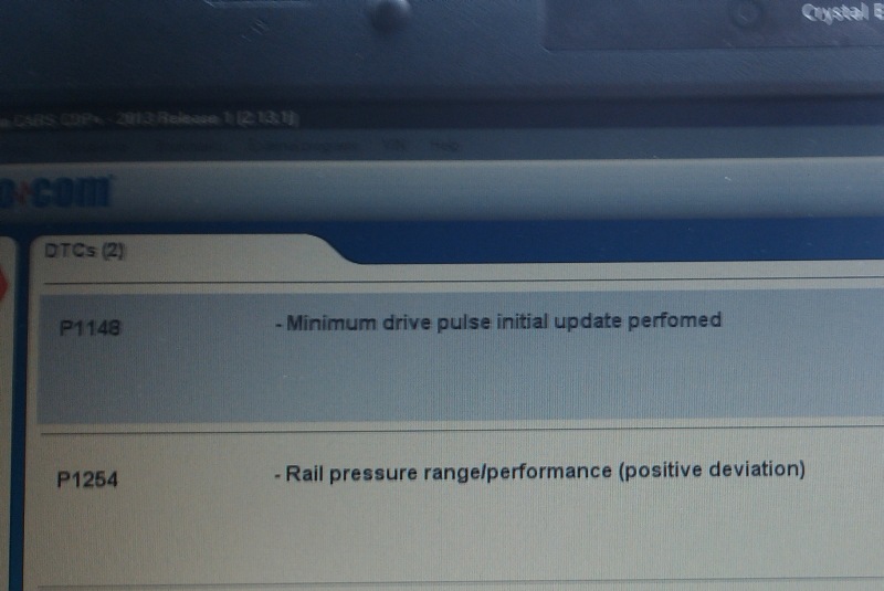

Рома, увы!!! Замена топливного фильтра результатов НЕ ДАЛА :sad: :sad: :sad:
Так же на-подрыв эагорается ошибка 1148 и движок начинает колбасить.
Оптимист сказал бы: судя по методу исключения остается все меньше причин :dash3:

а где стоит этот клапан imv и как его заменить?

#217 Vahmurka
Отправлено 25 June 2013 - 05:06 PM
остается imv... печаль печаль :(

Рома, у тебя инфы больше, где его лучше взять? Как его вообще менять? С виду вроде не должно быть сложно.
А мы с тобой давление мерили в рампе?
А-у!!! ЛЮДИ!!!! Кто менял датчик imv????? Подскажите!!!
#219 Vahmurka
Отправлено 25 June 2013 - 05:21 PM
как менять не знаю. по давлению видел у тебя до 1560 бар доходило, дальше чек
